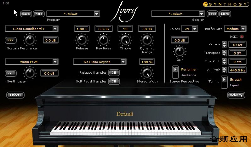

先介绍界面最上部
Program 里面预制了很多参数供不同演奏类型需要,也可自己存储,导入。
session 可以存储,导入界面右半部的参数设置。
再介绍界面中部
1.Release: 就是通常ASDR里音色释放。
2.Key Noise:键盘噪音。
3.Timbre:查字典的解释为音品, 音色, 音质,数值越大音色越明亮,相反则越闷。我觉的很象是琴板开启的角度大小。
4.Dynamic Range: 动态范围,也就是最弱音和最强音之间的范围。
5.stereo width:立体声的宽度。
在中间那个选择窗口里面选择钢琴模型。下面的选项为Release Samples (离键采样)Soft Pedal Samples(柔音踏板采样)选择开启则使用这些真实采样。
再介绍界面左边。
Sustain Resonance: 延音共鸣,里面有6个选项,表示延音共鸣效果小 中 大。
Synth Layer:合成器音色低衬,就是常说的pad,音质非常好。
Effects 里面有EQ Chorus Ambience效果器,这些就不用我多说了吧,玩音色的再不知道这些就有点。。。

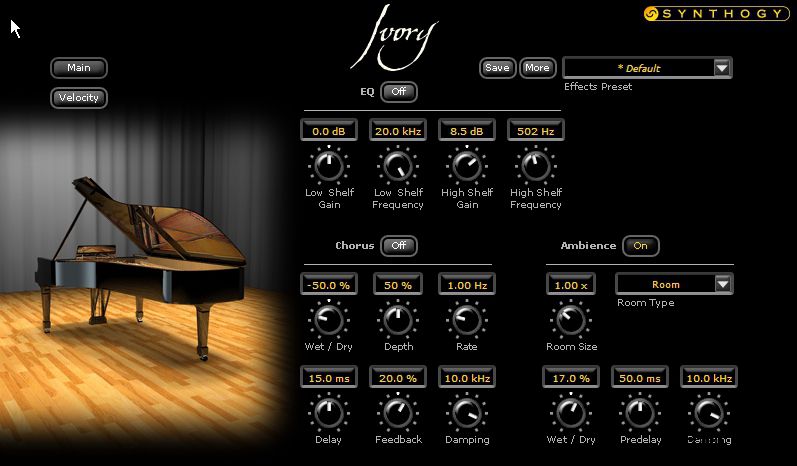

再介绍界面右边。
Voices:复音数
Gain:音量增益。
Buffer Size:缓冲区大小,根据电脑情况来定,反正我是没设置过,哈哈。
Stereo Perspective:模拟Performer(演奏者)或 Audience (观众)在听觉上的效果。
还有一些调音变调的设置就不一一多讲。
Velocity:力度设置很有意思,象我的p60一般情况下最高触发值才112,所以我把最大值设置到112,他们就可以把10层采样平均分配到0到112力度层上,这个功能很好,一些有缺陷的midi键盘可以很好的做到力度映射。(高兴的很)
