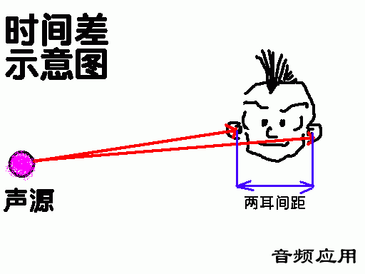

好,下面接着讲.还有一种是"时间差",意思是同一声源的声音一个耳朵先听到另一个耳朵后听到.声波是按一定速度传播的,一秒钟跑若干米...
同学丙:请问老师,到底跑多少米?
632
26
632
 楼主| 发表于 2010-3-5 17:27:01 | 显示全部楼层
愣了一下,开始流汗)说多少次了,上课不要乱讲话!!!对于这种扰乱课堂秩序的问题,在下拒绝回答!!!!!
继续讲~~~~~~~~~因为声波的传播是有速度限制的,所以来自左面的声波自然是先经过你的左耳再经过你的右耳.
(插图1------时间差)

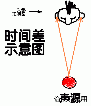

同学丁:那有没有同时到达双耳的情况呢?
哀:当然有!请看下图~~~~~
(插图2)

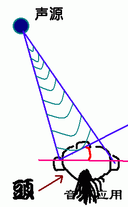

第三种差异叫"相位差"它是由声波传播切平面和人耳水平面形成的夹角,请看下图
(插图------相位差)

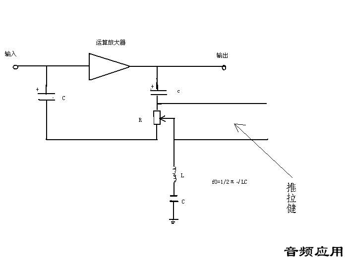

插图:
大家都看到这是一个LC型图形均衡器的原理图!每一个频点都会有一个推拉键。在 R的活动端余地之间串联了LC谐振回路,串联谐振频率f0=1比(2成以π诚以根号下LC)。运算放大器输出端的f0成分被LC串联谐振影响,f0成分负反馈到输入端的反馈量变化(根据放大器负反馈引入对放大器影响的公式A=A0/1+βA0)
利用不同的LC配置不同的支路(以倍频程的划分方式)我们就可以得到不同段数的LC型图形均衡器了。

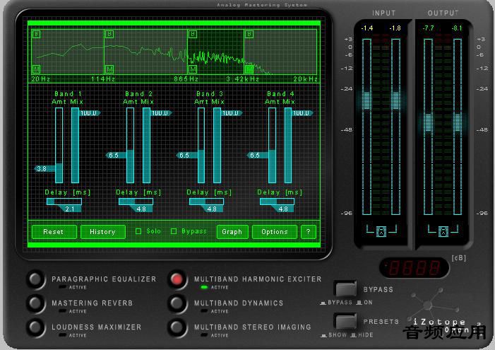

另外,近年引起国内音频爱好者关注的臭氧(Ozone)插件,也带有一个激励器。
和BBE不同的是,臭氧的激励器不仅段数更多(最多支持4段),而且各频段的频点可调,另外每个频段的激励均支持干湿声比例调整,并且可以调整延迟量。甚至可以在调节的过程中,实时的观看声音的频谱。这也就使得臭氧具有比BBE更灵活更多样的激励效果,但到底最终的效果哪个好,依然是见仁见智,这里就不探讨啦,总之你都下载了用吧,你喜欢哪个就用哪个:)
