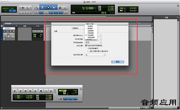

  好了,终于有声音了,不过现在我在录音过程中遇到了延迟问题,pops和clicks问题,或者数字噪声问题怎么办?
·过量的延迟或者噪声大概是由几种不同的原因引起的。电脑的性能很大程度上影响了过量延迟的高低,也就是说电脑越强力,就能更容易的达到较小化延迟。
Pro Tools常见故障排查
·而且还有一些方法可以降低延迟和噪声:
·降低硬件缓冲大小,可以在播放引擎设置里找到。注意,降低硬件缓冲的话,会让你的电脑压力加大,有可能会运行吃力。如果降低硬件缓冲之后出现噪声,那就将硬件缓冲适当上调。
Pro Tools常见故障排查
使用低滞后监听,在设置菜单可以开启。用这种方法会让你在录音过程中无法添加任何效果,但是这种方法的优点是即使在更高的硬件缓冲下,也几乎没有任何的延迟。
