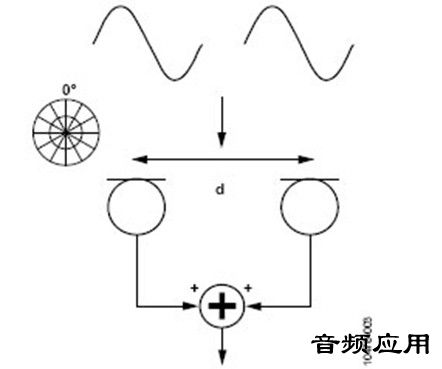

  宽边麦克风阵列是指一系列麦克风的排列方向与要拾取的声波方向垂直(见图3)。图中,d是阵列中两个麦克风元件的间距。来自阵列宽边的声音通常就是要拾取的声音。
6 ^' `/ `6 x  P: f$ o6 A9 y3 B2 k
1 O, `+ P% S: R
双麦克风宽边阵列
) D2 k/ W+ d7 F+ Z
$ e8 Z" q: i5 `" K- Y+ ]- Q0 z
  宽边阵列可以通过基本处理实现,阵列中的麦克风简单地相加。此类阵列的缺点是它只能衰减来自阵列侧边的声音。后方响应始终与前方响应一致,因为阵列具有轴对称性,无法区分从前方与从后方到达麦克风的声压波。宽边阵列适用于阵列背面或上下方没有很多声音的应用,例如壁挂式电视。# H6 ]  f. f5 p8 }3 S+ C* y5 J+ j
% M/ C9 Y8 u/ F% A- Y: [* V, @
  在双麦克风宽边阵列中,响应的最小值出现在90°和270°。这些点的信号衰减在很大程度上取决于频率。当入射频率的半波长接近麦克风的间距时,响应接近完全抵消。对于两个间距75 mm的麦克风组成的阵列,理论上,当频率约为2.3 kHz (343 m/s ÷ (0.075 m × 2)≈2.3 kHz)时,响应完全抵消。2 ?) H9 a7 c  y) [- E& d4 Y. n5 q
. `  L. M) X; O8 U% G* v0 i
  高于理想衰减的频率时,频率将混叠,极坐标响应开始在其它角度显示零点。此时,侧边衰减再次开始降低。例如,图4中的3 kHz信号(淡蓝色线)发生混叠。  I4 z" R- _9 m; u' y+ K, T

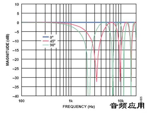

1 U7 E2 V9 c% ?& j: X4 p$ Q1 U  宽边波束成形器具有平坦的轴上频率响应,因为它只是将接收同一信号的两个麦克风的信号相加。图5显示了间距75 mm的双麦克风宽边波束成形器的归一化响应。在轴外,该图清楚地显示了响应的零点。5 u$ T0 a3 ^6 ?7 U1 Q

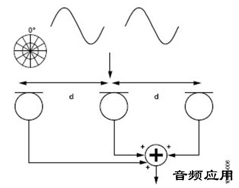

- y4 E) d+ E8 x3 q7 t  也可以构建具有两个以上元件的宽边阵列,只需将额外的麦克风与原来的两个麦克风对齐,如图6所示。宽边阵列中的麦克风数量越多,对来自阵列侧边的声音的衰减就越强。图7显示了间距75 mm的三麦克风宽边阵列的响应。该阵列中,来自侧边的声音衰减6 dB,而在双麦克风宽边阵列中,声音只衰减3 dB。然而,发生混叠(立体交叉型)的频率现在更低,因为所有麦克风之间的总距离已从75 mm增加到150 mm。, L% Z/ o4 S- _( I, k  D2 ~

  缩小宽边阵列中的麦克风间距可以提高混叠频率,但会降低低频时的衰减。设计宽边阵列时,必须权衡考虑这两个因素。对多麦克风宽边阵列中的各麦克风应用不同的加权系数,可以进一步减少混叠。此外,通过延迟各麦克风的输出,可以将宽边阵列的主响应角调整到前方以外的角度。系数和延迟的计算以及相应的极坐标图形超出了本应用笔记的范围。

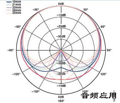

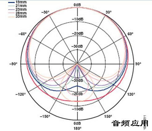

  为实现良好性能的波束成形阵列,具有电气延迟的麦克风之间的距离匹配至关重要。图11显示了在保持延迟时间不变的同时改变麦克风之间物理距离的影响。本例同样使用3样本延迟时间,对应于大约21 mm的距离,以便实现心型响应图案(fS = 48 kHz)。当麦克风之间的距离小于21 mm时,后方零点并不突出,响应为准心型图案。当物理距离大于21 mm时,响应为高心型图案,两个后方零点相对于180°点等距分开。在需要抑制的不是正后方,而是稍微散开方向的应用中,这可能正合适,而且侧边抑制也强于心型响应的侧边抑制。* U7 N" f+ f2 w/ G
