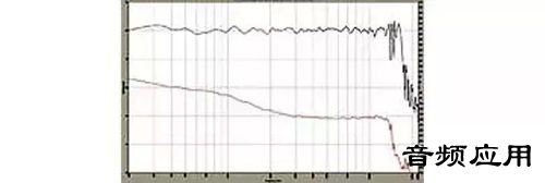

图1展示了低频和高频部分的单独频率响应。测量Mic放置在两个驱动器的中心,距离为低音单元直径的五倍。请注意,在添加24 dB/倍频程(4阶)Linkwitz-Riley分频滤波器之前,我已经通过EQ把每个部分频率响应调节得比较平滑,在分频点频率也是这样。
图1:使用24 dB/倍频程Linkwitz-Riley分频滤波器的独立低频&高频响应,分频点为1 kHz
我发现首先通过每个驱动器特有的分频后滤波器,对驱动器进行均衡处理,可在高、低频响应合并时,为分频区域提供最平滑的频率响应。这也可以让分频滤波器以更接近理论的理想方式合并在一起。
请注意,频响曲线相交之处即声学分频频率,为了进行信号对齐,若使用的是4阶滤波器,交汇点应该在-6 dB处。要实现这个目标,必须保证每个驱动器的电平是一致的,然后调整电子分频器的频率,直至获得所需的声学结果。
本例中,我希望获得1 kHz分频点。为达到这个目标,最终两个驱动器的电子分频频率为950 Hz。请记住,电子分频频率与均衡滤波器和声学滤波器(即音箱)密切相关并受到它们的影响,均衡滤波器和声学滤波器才能产生真正有用的声学结果。

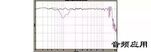

图2展示了两个驱动器的组合频响曲线,它叠置于低频&高频的独立频响曲线上。请注意分频处的抵消和600Hz附近的小提升。11 dB的波谷表示需要对驱动器进行信号对齐,因为它们产生了异相的相同频率,抵消了彼此的输出。这无法通过均衡修补,因为它将同时影响两个驱动器,同样还会出现抵消。
图2:两个驱动器的组合频率在分频处有11 dB的波谷。
