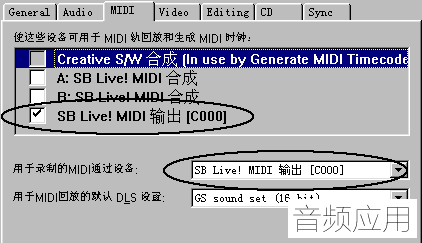

2 ~9 s4 I" k; X7 ]& g第一步:
5 ?9 o+ J; I& [5 W5 u, L$ D
' J# [. I" `* Q- H% v; N# P打开软件,点击菜单中的“选项/参数选择”,在弹出的窗口中单击“MIDI”标签,界面如下图:" v- l! |, c3 F3 Z4 f# O5 f" U& X
2 i2 H! G2 W# U
: i6 f  g5 G7 _" h/ f$ x这是我的电脑中的选项设置。如果你用的是声卡的SoundFont音色库,就需要选中中间的任意一项了。当然如果你有更好的音频卡的话,你可以选择音频卡的相应设置。7 _% y& j! g1 ~/ d7 v
# y  W' J# V2 [6 e第二步:' g* i# S7 c# Z" g8 V# \( I
8 ~2 z$ n, u& h( [9 Y* z单击后面的Editing标签,界面如下图:4 n2 Q! k, J3 O3 }  e
/ [$ ?6 W4 h7 Q) @* o+ S
- o, a( r2 r: I* ^4 F, m0 a+ @, U6 ^' T
在这里选择你已有的编辑应用程序,如音频处理程序和MIDI处理程序,你可以使用你喜欢的程序,如Cubase、Nuendo、Sonar等。" X$ b; `5 u' Y: }: P
- E$ h0 y8 ~3 `8 k) t
第三步:
( l# s( V+ c+ `5 [4 J! N$ n& W4 a5 ~" E0 v$ H; D
如果你已经把要用MIDI表现的素材制作成了.mid文件,可以直接打开它,如果还没做的话,建议你在MIDI制作软件中先制作好再返回来。因为用ACID制作MIDI比较麻烦,所以不建议你在此软件中制作。
+ G) R; b' t& l, I7 N7 B% ^/ M+ F
1 I2 n5 k2 }, ^; j! ]1 H) N在你打开.mid文件之后,你所做的所有的MIDI音轨便都放在一个音轨上了。如图:! g3 n0 `8 C, I$ y
) x2 u( u- t- e/ L( E* U
5 R; Q# {0 J( r- H/ f
( Q! J) m1 \" X( i9 _  n# J. f/ y  D! e7 Z图中第三轨即是MIDI音轨。如果这时我们按空格键,可能会听不到你做的MIDI音乐,那么就需要进行第四步了。
/ t) O8 C+ G2 d7 i; ^
% [' [* \6 ^  S( \% T第四步:
( D+ G2 N; M1 R2 k
$ r- P+ D; W  G注意到上图中的圆圈了吧,单击打开:
, J, c7 S" a6 [9 m
; k! @. j% U  g7 R: n3 M image (37).png & y$ S5 {0 V0 _6 H; V& V; L" Q
: f% Q- V3 b6 X' b/ f看到了吗?应该选择上面的“Device 1 (SB Live! MIDI 输出 [C000])”。再听听,是不是已经有声音了?* i) @* o* M; G8 p2 _$ S4 f" ?

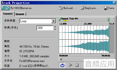

点击“音轨属性”,弹出如下图的窗口来,这是它的一般属性:
& r5 d% U) H1 B+ Q image (45).png " {* |/ y8 |8 E0 A0 e+ O5 H
# D' W: Y4 b8 e- s) @
: q; ~% S5 g+ U这是它的另一个标签,如果你还想做什么调整的话,在这里进行:
  s" N% ?1 X: E" @' e) R5 |
