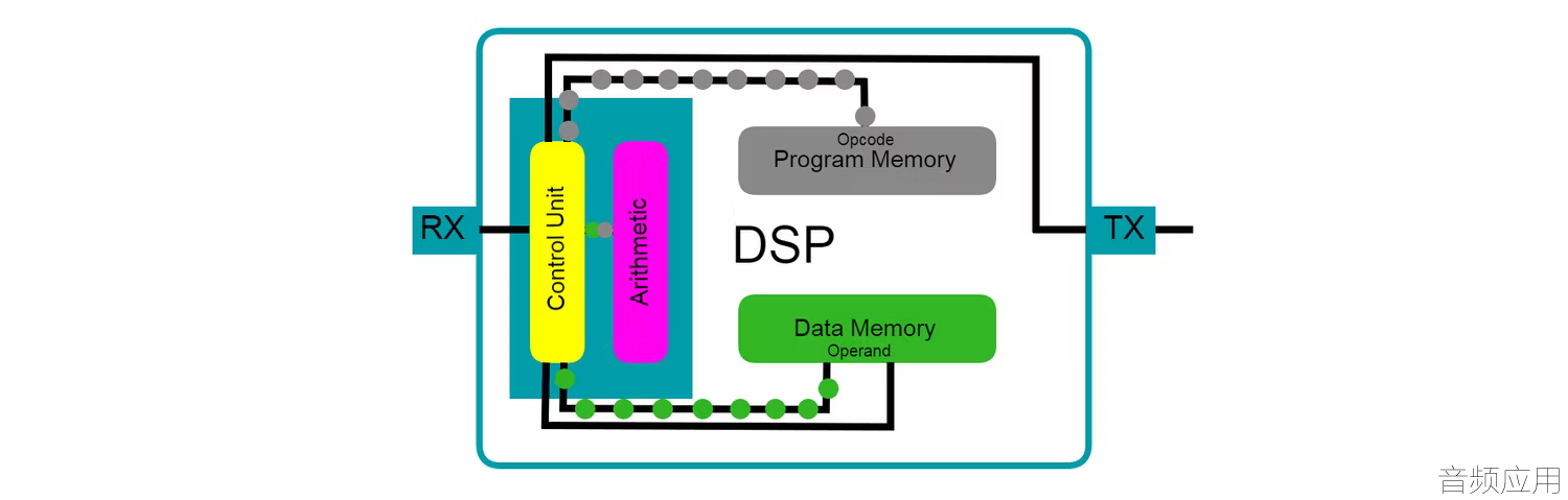

使用哈佛架构的典型DSP芯片将包含以下组件:
程序存储器存储指令集和操作码 (ISA)
数据存储器 - 存储要处理的值
计算引擎 - 执行 ISA 中的指令以及数据存储器中的值
输入和输出 - 使用串行通信协议将数据传入和传出 DSP

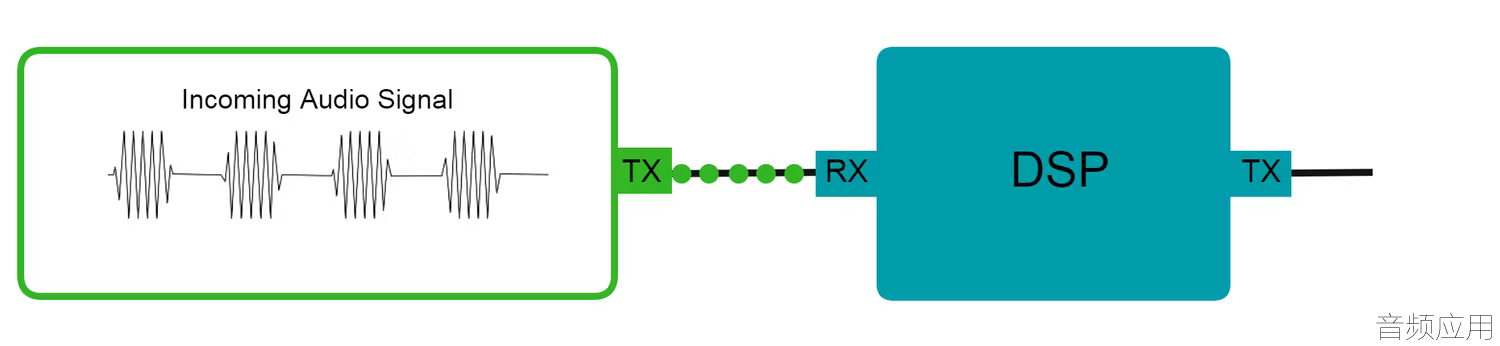

现在您已经熟悉了 DSP 的不同组件,接下来让我们来谈谈典型 DSP 的工作原理。以下是 DSP 如何处理传入音频信号的基本示例:
第 1 步:向 DSP 发出命令以处理传入的音频信号。
步骤2:输入音频记录的二进制信号通过其输入/输出端口进入DSP。
第 3 步:二进制信号存储在数据存储器中。
第 4 步:DSP 通过向计算引擎的算术处理器提供来自程序存储器的正确操作码和来自数据存储器的二进制信号来执行该命令。
第 5 步:DSP将结果及其输入/输出端口输出到现实世界。
