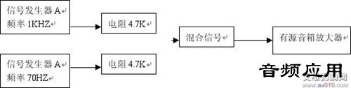

a.将两台信号发生器输出端用4.7K电阻隔离混合,一台输出频率为1KHZ,另一台输出频率设为:70HZ. 仪器连接见下示意图。
多媒体有源音箱测试标准
b.在有源音箱交流220v输入回路串联一只交流电流表,监测电流大小
c.将混合后的信号源(信号幅度按不同机型而定)接入放大器输入端
d.调节信号发生器A,使卫星箱通道输出达到1/8额定失真限制输出功率时的电压值,调节信号发生器B,使低音炮通道输出达到额定失真限制输出功率时的电压值(主音量电位器、低音量电位器置于最大位置)
e.读取电流表读数,根据公式P=IU计算出整机消耗功率
