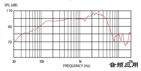

3.吉他箱体中所用的喇叭很特别,跟监听音箱用的喇叭有非常大的差别。
首先,它是非全频的,通常是100Hz-7kHz。而比较理想的监听音箱能达到30Hz-20kHz。
其次,它的频响曲线非常不平直。2kHz-4kHz有较大提升。6kHz以上有很大的衰减,这让箱头产生的失真不那么刺耳——应该有人试过在音箱仿真器里把箱体仿真部分关掉,那个特别尖利刺耳的声音才是箱头失真本身的声音。
图:某监听音箱的频响曲线图。
图:某经典吉他喇叭的频响曲线图。
再次,吉他喇叭的音圈,它的响应也是非线性的,当输入信号大到一定程度,喇叭振动的幅度会受到限制,纸盆会变形,这也会让声音产生失真,听上去被压缩了。
以上这几点形成了电子管吉他音箱特有的频率响应范围、失真特性和非线性响应特性。所以你把吉他接到吉他音箱上,用不同的力度弹,出来的音色不一样,这就是大家所说的“动态”、“弹性”、“手感”。
