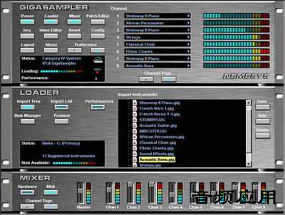

●另辟蹊径——GIGA Sampler
  Giga在英文中有巨大的意思。Giga在这里正是用了这个意思。为什么用这个名字?我们知道,一般声卡的波表容量很小,只有几十兆,专业合成器也不过如此。可是Giga的波表容量是以GB来衡量的,注意,看清楚,不要怀疑笔者打错了,是GB,不是MB!让我们看一看Giga的惊人指标吧:最大支持4GB的单个乐器采样(GM规定了128种乐器,这就意味着Giga在GM格式下最大有512GB的波表容量)。最大复音64个。实时响应(反应时间小于10ms); 采样频率:48/44.1/32kHz立体声或单声道; 支持的采样格式:GigaSampler, Akai, WAV。
  Giga可以直接读取Akai的音色光盘,这就保证了有充足的采样源。Giga最大的优势是加载超大容量的音色库。而且Giga的波表是存放在硬盘上的,直接从硬盘或光盘上读取。这一点是占用内存的SoundFont音色库所不能比拟的。从理论上说,音色库的容量越大,音色还原的越好。只要能有充足的音色,甚至专业合成器也比不上Giga的表现。Giga同时还是一个专业制作音色库的软件。但是过程很复杂,不在本文讨论之列。总体上来讲,Giga无论哪方面都是出类拔萃的,大有后来居上,取代专业合成器的势头。如果你真的想要在MIDI领域有所作为,又没有YAMAHA或创新的声卡,笔者强烈建议你干脆抛弃SoundFont,使用Giga Sampler。可以说,Giga Sampler是目前最理想的非创新声卡的MIDI解决方案
