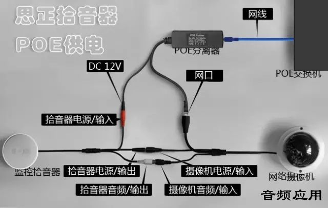

原则上来说,拾音器是无法直接使用POE供电的,因为市面上多数拾音器为12V供电,另外,拾音器(模拟)必须依靠网络摄像头作为传输,因此无法被设计成为符合RJ45的插口。因此如若使用POE对拾音器进行供电必须借助一些转变设备。

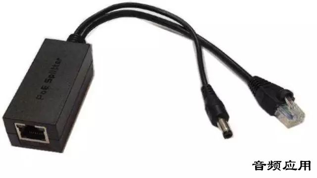

POE分离器:POE分离器与POE供电器是相对的,是将数据信号和电力分离器件。
重新将数据与电力分离出来的电流可以给拾音器供电,而数据继续接入网络摄像机。如果分离出来的电流仅仅为一个拾音器供电,那就失去POE供电的意义,因此为了同时给拾音器与摄像机供电,需要使用其他配件。

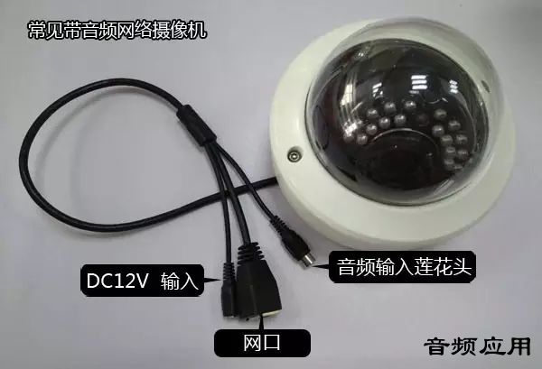

市面上较为常见的摄像头:
市面上多数的拾音器都是三线制。
市面上多数的拾音器都是三线制。 通过上面的配件,一套完整的POE供电音频监控系统就此形成;整体的接线图如下:

目前POE供电在弱电监控系统中优势非常明显。同时,因为分离器的效果不一,从在分离电源与信号过程中,可部分分离器能无法为拾音器提供干净的电源,可能对造成拾音器影响(出现电流声等问题)。因此在使用POE供电选择分离器非常重要。
