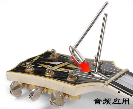

这个是一个最常见的电吉他Truss Rod Cover
拿掉盖子以后是这个样子的,使用烟斗扳手就可以调节。当然,有些电吉他的是没有盖子的,直接裸露在外面
调节方法如下

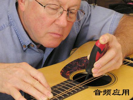

民谣吉他的最方便,不需要开什么盖子也
拿下琴弦之后就比较一目了然了
另一种不很常见的fender子弹头形状的,60年代末到70年代比较常见
Musicman吉他比较常见的一种调节杆,还算方便,对工具的要求也相对简单
