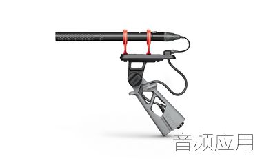

NTG5 广播级音质枪式话筒
产品简介
NTG5 具有突破性的声音端口设计,可提供出色的渐进波干扰,超轻巧的结构以及清晰的广播级声音,是针对专业用户的枪式话筒设计的一次革命。
产品详情
技术指标
革命性的声学设计
关于 NTG5,您会注意到的第一件事就是崭新的机身。该设计已经彻底检修,圆形声学透声孔取代了其他枪式话筒中的线性插槽式透声孔。革命性的设计是在 TF5 的开发过程中进行了数月的专业声学测试的结果。TF5 是我们与传奇工程师 Tony Faulker 合作设计的新型新型优质小振膜电容式话筒。TF5 的话筒头具有独特的孔状透声孔设计,这一突破使我们完全重塑了 NTG5 的设计,并把这种孔状设计应用在了 NTG5 的干涉管上。
于是这支话筒具有无与伦比的声音透明性,以及自然、无染色的声音,在各种应用中听起来都是一流的。NTG5 固有的环形线管技术使其在同类话筒中脱颖而出,并将成为未来行业标准。
一线录音师的梦想
NTG5 具有超短而轻巧的铝制机身(仅76克!),使其成为市场上最紧凑的专业枪式话筒之一 —— 对于那些需要长时间拍摄,要求制作人或电影制片人和录音师寻找的发烧友的梦想可提供广播级音频的更轻便轻巧的装备。
完美的外景同期录音麦克风
NTG5 拥有量身定制的频率响应和极低的自噪声,在各种应用中尤其令人赞叹,特别是在现场录音和要求电影制作的场景中,这支表现稳定、银之优秀的话筒是你进行声音创作的保障。
射频偏置技术和保形涂层确保 NTG5 在恶劣环境中可靠。它被设计为无处不在,具有出色的防潮、抗寒、防尘的能力。NTG5 带有完整的外景记录套件,其中包括新的 WS10 挡风玻璃,重新设计的手枪握把和其他配件——随时可以直接用于现场。
NTG5 的高度指向性超心形指向性和平滑的离轴响应可提供出色的音频,无论是在挑杆、手枪握把上还是在摄像机上使用。它是在任何环境下捕获对话和其他详细声源的理想选择,其性能将比价格高出数倍的高端枪式话筒好。它是一款完美的外景录音话筒。
NTG5 主要功能:
革命性的声学设计,提供自然、无染色的声音。
轻巧(仅76克),短型 shotgun 话筒(仅203毫米长),比其他 shotgun 话筒更易于在现场操作,尤其是在动臂杆上使用时。
量身定制的频率响应和仅 10dbA 的极低自噪声,使其非常适合于外景记录、专业电影拍摄和其他关键记录情况。
超指向性超心形指向性和平滑的离轴响应。
RF 偏压技术和保形涂层确保了在恶劣天气条件下的出色性能。
带有防风罩,手枪握把和其他配件的完整外景记录套装——  NTG5 可以立即投入现场使用。

技术指标
  • 声学原理                          RF 偏压电容
  • 有源电子器件                   RF 偏压检波
  • 极性模式                          超心型 shotgun
  • 频率范围                           20 Hz – 20 kHz
  • 频响                                 100 Hz - 20 kHz ±3 dB // 50Hz - 20 kHz ±6 dB
  • 输出抗阻                            25 Ω
  • 信噪比                               84 dB
  • 等效噪声                            10 dB SPL (A-weighted, as per IEC651)
  • Input SPL @ 1% THD      130 dB SPL (1kHz @ 1% THD, 600 Ω load)
  • 电源要求                            2 mA @ 48V 幻相电源
  • 灵敏度                              -23.5 dB re. 1 Volt/Pascal or Better (66 mV @ 94 dB SPL @ 1 kHz)
体积 (L x W x H, mm)
  • NTG5: 203 x 19
  • PG2-R:117 x 60 x 240
重量 (g)
  • NTG5: 76g
  • PG2-R: 224g
