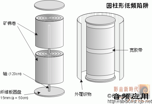

圆形陷阱(管状陷阱)
由铁丝网编成的圆柱体组成,外部用吸声材料和织物包裹,上下有硬盖。
这种设计有很多变化形式,例如用带孔的大PVC管和用塑料覆盖的穿孔板制成穿孔板吸声结构。
建造额外的透声墙
