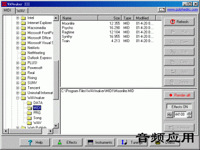

WAVmaker III
我不知道大家在下载软件的时候注意到一个软件没有,它就是--WAVmaker。
此软件体积很大,大概4M多,其实它本身并没有那么大,主要是帮助文件以及波形数据占了很大的空间。Polyhedric公司的广告语很诱人:使用WAVmaker,您可以将MIDI文件转换成CD音质的波形文件。那么究竟它转换的怎么样呢?笔者曾经用软件附带的MIDI文件作过试验,转换出来的效果还真是不错!其实这是一款专业转换软件,但是有一点制约了它的发展:就是他自带的音色数量太少,只能转换它自己的MIDI文件,而用其他音色制作的MIDI文件根本无法转换。如果你要想转换,必须要购买Polyhedric公司的WAVmaker 工具包(GSound 44 General MIDI 以及 GS 乐器CD-ROM)里面包含了:3+ MB PRG音色、261+ MB 的 44.1 kHz, 16 bit 波形采样。当然谁都希望以最少的花费最最多的事情,我现在来说说如何使用变通的方法实现我们的目的。

以上介绍了如何使用WAVmaker使用自己定义的音色,下面我来介绍一下如何使用WAVmaker转换MIDI。其实很简单:
1、 在WAVmaker 的播放列表窗里选择MID或RMI文件,单击添加;
2、 点击Render all(转换所有);
转换后的波形文件将会以MIDI文件的前缀名称命名。
