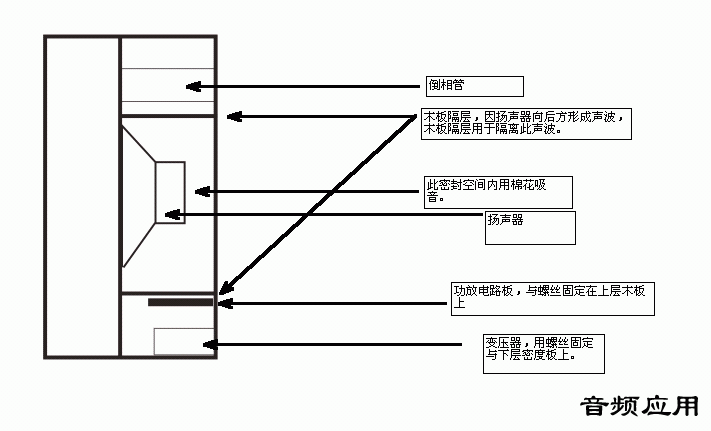

       超重低音倒相式音箱的基本构造在图一中已经显示的很清楚,但超重低音音箱也有两种比较常见的结构,请看图二,图二中左侧的结构,在市售的音箱中被较多采用,笔者亦决定采用这种结构。
       超重低音音箱箱体在木工加工之前,应该首先根据扬声器直径,倒相管直径及长度,变压器高度,功放电路板长度宽度等进行设计,不同大小的硬件,设计出来的箱体大小也不相同。
    请看图三,这是笔者设计的超重低音音箱侧面图,倒相管被设计在音箱最上方,中部是扬声器密封仓,里面用棉花吸音,此密封仓上下两层都使用密度板密封,为什么要密封此仓体呢?因为在此图的右下方为功放电路板和变压器的放置位置,而变压器的固定位置为箱体底部的密度板,而变压器需要外接一根220V电源线,延伸至箱体外部,这就需要在箱体底部的密度板上掏孔,用于安装电源线,这就会使箱体漏气,所以放置变压器的这一空间需要与扬声器隔离开来。
       着手制作中高音音箱的箱体之前,首先要对其进行设计,由于中音及高音扬声器在工作时产生的振动比较小,所以不必在箱体内粘贴吸音减震物,箱体大小主要按照中音扬声器和高音扬声器的直径来设计。箱体深度不易过长,深度长的落地式音箱看起来确实美观,但没有任何实际用途。
