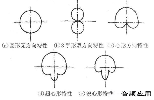

  基本的指向特性有三种:即全方向性、8字型双方向性和心形单方向性,如下图所示。在心形单方向性中又可进一步分为心形、锐心性和超心形。
  全方向性又称无方向性,即话筒灵敏度与声波入射方向无关,甚至对从手柄后面传来的声音亦是如此。
  8字型双方向性,是指声波沿振膜正前方或正后方入射,其拾音灵敏度最高,而对左右方向(沿振膜的平行方向)的入射声波,其灵敏度极低。心形指向性话筒,对沿振膜正前方入射的声波,其灵敏度最高,对沿振膜正后方入射的声波,其灵敏度极低。
  卡拉OK演唱要求话筒的指向特性极强,当话筒背朝扬声器时,就不会产生反馈叫声。
