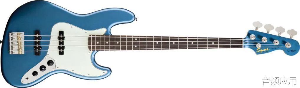

02具有线路输出的乐器
简单地将贝司、吉他、键盘或是其他音源模块的声音加入到混音中,会出现那些问题呢?
问题是很多的。由于电子乐器中都有内置的前级功放,因此,如果你偶尔将音量突然调得过大了,就会听到轻微的僻里啪啦声。当发生了这种情况的时候,你应该将电子乐器的线路输出电平调整到较大音量电平的75%。

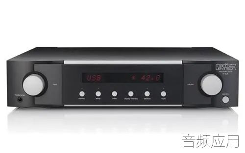

03调音台的输入增益(麦克风/前级功放)
下面我们要来讲的可真是那种会让你陷入困境的事情了。如何设置你的调音台上的麦克风/前级功放。
如果将这些增益旋钮全部拧到较大值,那么你一定会听到非常严重的失真和“嘶嘶”声,尤其是当你所选用的放大设备是较为廉价的产品时,就更是如此。当调音台的推子提升到较高的位置或是功放的音量较大时,一切令人讨厌的声音就都会跳出来了。
为了避免这种情况,最有效的解决办法就是:将各个增益的量值都设置为较大增益值的75%。
如果你照此办理后情况依然没有得到改善,那么就将调音台上的通道衰减开关打开(假设你的调音台上有这一功能)。要是你的调音台上没有这种按钮,就降低前级功放电平,直到失真现象消失为止。
