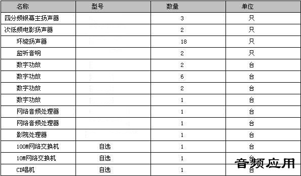

一、功能及设备要求
  针对一些大型的影院和剧场,放映机房和银幕后主音箱的距离往往长达数十米远,因此给音箱布线和日后的使用检查维修带来诸多不便,网络电影系统则是以革命性的网络音频技术为基础,只将影院处理器和环绕声功放放置于放映机房,而将主音箱和次低频音箱和功放均放置在银幕后方,可以大大缩减音箱线材的使用量,而使用一根普通的5类网线来代替传统的数十根的音箱线,同时提供强大的远程设备状态监控功能。系统中除了网络音频传输和数字信号处理设备之外,其他设备均为传统电影设备,包括扬声器、功放、影院处理器等,既能够很好的与传统系统相连接,也能够直接与全新的数字电影设备相连接。
  二、产品选型及使用建议
  影院还音系统使用网络音频传输首先要考虑的是网络延时问题,所以我们采用QSC BASIS网络音频系统作为核心来承担整套系统的音频传输,处理和监控,BASIS设备使用了业界成熟可靠的CobraNet技术实现高质量音频的网络传输,延时控制在人耳不能分辨的毫秒级,同时BASIS还内置了强大的DSP数字信号处理功能和远程功放、扬声器监控功能,这样在可以在BASIS设备中直接对信号进行分频、均衡调整等处理,而不需要额外的分频处理器。通过BASIS设备可以从网络上及时获得所有设备即时状态,包括功放的温度、功率、电压、电流,扬声器的阻抗、开路短路故障等,放映人员只需从电脑屏幕上即可得知系统中那一台设备出现了何种故障。
  DCS-SC系列电影主声道扬声器,是专为数字影院还音系统所设计的,而SC-434则是最新推出的4分频主扬声器之一,QSC独特的4分频主音箱将全频分为低频、中频、高频和甚高频,分别由四个单元承担,可以使用3路信号驱动,音箱上内置了高频和超高频被动分频器,而高频和甚高频单元采用同轴扬声器将两个频段声波完美的叠加在一起,高频部分非常透彻,中频单元依然采用10寸单元,保证了人声对白的清晰准确。
  系统中采用了2只双18寸低频大功率音箱,在安装摆放时可以将两个音箱叠加在一起放置并靠墙角,通过两个音箱的耦合效应,低频音箱最大声压级可以达到143dB,加之其低频能够下延到22Hz,足以为观众营造震撼的效果。
  环绕音箱使用了SR-46,SR-46拥有4只6寸低频单元和1个1寸钛膜高频单元,4只低频单元通过相互之间的耦合叠加效应,可以比普通单只扬声器达到更远的覆盖范围,更加适用于面积比较大的影院。
  QSC专业影院系统包括DCA数字影院功放和DCS影院扬声器以及BASIS网络音频设备全部通过了THX认证,可以为用户提供专业而真实的震撼感受。
