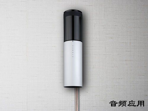

红外:音质尚可,但成本太高
   我们在之前讲过,红外技术的基本原来是——基于FM调频,通过红外光载波发送出去,接收端接收到红外光在解调出信号。其优点在于,带宽比较大——FIR标准的红外线带宽达到了4Mbps,而未来的VFIR标准红外线的将达到16Mbps。这对于CD级音频信号传播来说,绰绰有余。至于,其它设备的干扰,红外也小,只有强光能对它造成影响。
   外至于缺点,红外也是比较明显的。首先就是红外的指向性较高,因此对于发射端、接收端的方向要求很高。再者,就是它的穿透力弱,一旦有中间有隔挡物,将会造成信号的削弱或者中断,从而对音质或者声音造成影响。 001319189.jpg
漫步者Ramble红外功放
   目前,我们常见的、基于红外的产品有森海塞尔的麦克风、漫步者Ramble功放等。其中,后者通过一些技术手段,将上述问题加以解决,得到了很好的音质。但是,相应的投入的成本较高,产品的价格也较高。
   另外,红外的应用面相对窄一些。因为,它穿透力弱,一般情况下只在一个房间内传输。所以,在卧室、私人空间或者会议等“独立小天地”中使用,还是可以接受的。
