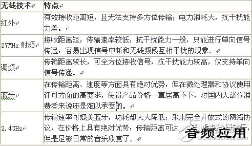

  先来和大家简单聊聊如今市场上存在的无线耳机技术吧,据我观察,主要就包括五种,即红外、27MHz无线射频、蓝牙、调频和2.4GHz数字高速射频技术。
  这几种无线方式中,其中最早出现的应该是红外无线,红外无线有效接收距离短,且无法支持多方位传输(只能在发射器四周45度内),电力消耗大,抗干扰能力差。
  接下来就出现了27MHz射频无线耳机,这种方式的产品可能目前最常见,几十块一个的无线耳机都是这种,缺点是接收距离短,传输速率较低,抗干扰能力一般,只能进行单向信号传递,容易出现信号中断和无线频段互相干扰的现象,声音也比较差,听起来像听老式的收音机,优点就是比较便宜。
  在27Mhz射频无线基础上,又发展出了调频无线,同样价格比较便宜,传输距离较长,可全方位接收信号,抗干扰能力较高,仅支持单向信号传递,音质也比27Mhz射频要好一些,接近FM立体声广播收音机的品质,很多车载mp3发射器就是这种技术,把mp3接到这种发射器上,汽车的收音机上就可以接受到了。
  而蓝牙呢,从技术角度讲,在传输距离、速度等方面具有绝对优势,但在微处理器和协议使用许可方面的高要求,使得整套产品价格一直居高不下,对国内大部分消费者来说还是难以承受的,耗电也比较厉害。现在常见的也就是拿来打电话的单声道蓝牙耳机。
  2.4Ghz的无线传输,从基础上来讲,也是基于27Mhz的射频发展起来的,由于频率大幅度的提高,所以传输速率可媲美蓝牙,达到了2Mbps的速度(一般的mp3也就128Kbps的码率,CD音轨也只有1440Kbps的码率),功耗却大大降低。并且因为采用完全开放式的网络协议,在价格上具有绝对优势,传输距离可达10米,虽然小于蓝牙,但是足够日常大部分的应用了。所以现在无论是无线键盘无线鼠标,还是无线耳机,都开始慢慢进入2.4Ghz无线阶段了,相信最终会称为无线传输的主流。

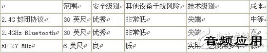

  无线鼠标通讯技术 无线鼠标之所以能够摆脱线缆的束缚,关键还是靠无线通讯技术。目前的无线鼠标通讯技术可分为:RF 27 MHz 无线技术、2.4GHz Bluetooth 无线技术和2.4G封闭协议通讯技术。
  (一).RF 27 MHz 无线技术
  RF 27 MHz 指的是使用 27 MHz ISM(工业、科学、医学)无线频率带的一项技术。在这个频率带中有四个全球范围的频道:其中两个用于无线键盘,另外两个用于无线鼠标。键盘和鼠标向插在计算机上的接收器传送信息。传送是单方向的,即从键盘或鼠标到接收器。因为其他类型的无线设备(如无绳电话或无线网络设备)很少使用 27 MHz 频率,所以很少有来自其他设备干扰的风险。键盘和鼠标各自拥有的两个频道也减少了与附近其他无线键盘或鼠标产品之间的干扰。RF 27 MHz 无线技术起步最早,罗技公司早在1994年就应用该技术推出无线鼠标产品。时至今日,RF 27 MHz 无线技术已经积累了十余年的技术经验,相关产品已经比较成熟。但是实际使用中的信号干扰问题一直困扰着RF 27 MHz 无线技术的发展和应用。
  为了克服27 MHz射频通讯的干扰问题,全新的2.4GHz频带通讯技术诞生了,它有效的解决了设备之间的互相干扰问题。目前应用在无线鼠标领域的技术主要是:Bluetooth 无线技术和2.4G封闭协议通讯技术。
  (二).2.4GHz Bluetooth(蓝牙)无线技术
  说到Bluetooth(蓝牙),大家都不会感到陌生。它具有方便、可靠的无线连接方式。具有比其他无线技术更长的无线射程:无线收发器与 Bluetooth 设备相距多达30英尺(9.1 米)。其无线安全性远远超过无线 27 MHz 设备,具有双通道 128 位验证和可变的加密密钥长度,及联结单个主机和某一设备的虚拟缆线功能。具有行业支持的标准化无线协议,可以实现不同设备之间的兼容。由于日常环境中很少有频率如此高的无线信号,所以 2.4GHz 连接方式基本不会收到信号干扰。目前蓝牙耳机大行其道,蓝牙通讯也成为了移动设备(手机,PDA等)的首选互联方式,所以蓝牙技术应用在鼠标上也并不稀奇。蓝牙鼠标的最大好处就是可以利用笔记本内置的蓝牙模块进行链接,而不需要另行安装信号接收装置。目前微软的2.4G无线鼠标全部基于蓝牙解决方案。
  (三).2.4G封闭协议通讯技术
  2.4G封闭协议通讯技术则是近年来兴起的另一种无线通讯解决方案。同样利用2.4GHz开放频段,在硬件上多使用Nordic Semiconductor公司的nRF2401/nRF2402系列芯片,而具体的通讯协议则由各厂家自行制定和开发。此种通讯技术拥有比蓝牙更高的传输速度;由于是封闭技术的缘故,其安全性能更高;当然,最关键的是2.4G封闭协议通讯技术成本低廉,生产厂商不用像使用蓝牙那样要缴纳高额的专利使用费,这也正是其在市场上大行其道的主要原因之一。以罗技为首的外设厂商是这项技术的主要推行者。
  当然以上两种2.4GHz技术也并非十全十美。虽然在理论上具有较强的抗干扰性,但因为在国际上2.4GHz是一个开放频段,生活中常用的无绳电话,802.11b/g以及还处于草案阶段的802.11n WiFi协议,甚至连最常见的微波炉都工作在这同一个频段中。所以在实际使用中,当某信道的WiFi网络进行大吞吐量数据传输时,一些2.4GHz鼠标出现停顿、丢帧的现象也是时有发生。
