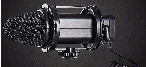

7 n! h+ G5 D: E3 V  • 立体声X / Y电容麦克风
7 C# a3 V+ W4 C! U
: p& c; S' G" p2 B% z8 x  • 广播音质
7 R# p$ y& r  M- u7 J6 h! c3 a% t1 r8 |; r& [
  • 调节声音衰减(-10dB,0dB)5 _" E! H0 v+ v$ h1 c4 ]) A
9 p$ b2 H5 Q: |. M9 c
  • 两步高通滤波器(平/ 80Hz)
/ @9 b5 e+ Y. ]8 U  u& s" I0 w! c' F9 b) U, j
  • 集成防震支架6 s* y. u& L0 r* R- i( `# S1 `% x3 Y
9 i4 t: [) C) W8 a1 v- j1 e  • 坚固耐用的ABS结构; g" Q6 o3 [% @3 i  j' W: r
# Q/ o! v3 H6 ~6 F  • 3.5mm迷你插孔输出9 E! }8 @/ U* o+ B
' ^4 j( p  d2 u6 }
  • 2 * 1.5V AAA电池, A  X0 S$ A/ o5 p, Z
% L1 J1 p2 Y- d: u; w0 N
  • 具有1/4“螺纹的冷靴安装座
2 X  e3 `* T4 @1 x9 V$ x
  z( F6 s" [* n7 R  • 设计用于数码单反相机,摄像机和摄像机
6 s# _& X/ ~" O( ?8 E
  q; H8 w; q$ l o4YBAFutmf6AFCEPAACGL4KxEeE112.jpg 2 V. w, j+ t! q2 e: q
8 J* C  S3 g4 a: Z1 v( ~# D
  下面介绍下电容麦克风的各项使用指标;
4 l' u/ ]; [8 P1 F- U/ s' M5 @) f  b# u, s
  电源指示灯
7 L3 L* D( \* D
4 l( S" S8 U" ]# {  `  增益开关# g0 X/ i7 F* @7 q
6 W# d9 _' Y1 r2 O$ D1 T  (根据录音环境和远近选择-10db,录制声音减少10db,正常录音)2 ?$ z* T5 P' p) S) s& Y
9 W* L( [( g8 X# V
  电源开关. N# `/ f9 y' E: L  ]" ~
# Q& ~- T/ _* x& t- i' K1 v' \
  低切开关(消除80Hz频率)
' p- I. a3 w4 E3 z- H. ^
, Y- D) [8 f4 u8 m; o$ A" o/ {  防震架
" b! }" }! ?5 e7 n" ~% n. Q5 t, p) J# a5 [/ h% |% j0 B
  1/4螺丝孔, }" M3 o9 V' s" l  J
. q- E8 J, s9 P& D' J- z  心型指向
- R- L5 r2 E. D& u6 W/ ]0 w. W
: p) x, ?* N) y  A, n) i  [- v& p  BY-V02音特性为心形,具有超强指示性,超心型指向拾音特性,能提供真实自然的音质,有效规避后面的声源。( Y0 ^  K# U8 e
6 x5 B& r  D3 x5 q6 E' k  R  心形指向表示当你偏离了麦克风的正前方,讯号就会衰减的很快,因此拾取声音的方向性更强,从而抑制声反馈的角度来看,指向型角度越小越好。电容麦克风的使用方法介绍$ W7 d5 j) L& K9 O% N' x; Z5 |, p# Y/ H
