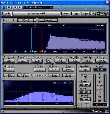

Waves Trueverb(图14)
Waves Trueverb是为混缩中多个音轨而设计的。人声和Big Synth都共享了同样的混响,因为它们都要占据同样的混缩空间。它的设置非常普通。
