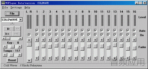

Wingroove 0.A4
最新版的Wingroove可支持的操作系统比前面任何一个版本都多,包括: Microsoft Windows 3.1x / 95 / 98 / ME / NT4.0 / 2000 / XP,而且其自带的播放器WGPlayer已经支持直接脱放文件了。不过,天下没有免费的午餐,它的试用期是30天,到期后你必须注册才能继续使用。而且,它转换时间也有限制,是30秒。
在文件菜单里选择Create WAVE file打开对话框(如下)指定输出路径后,点击Start开始转换,就开始转换了。
在这里面可以选择你希望的采样率以及是否立体声、混响以及合唱效果等等。它的转换我的感觉是电子味太浓。总体来说,如果你对于转换质量不高或对电子越有浓厚兴趣的情况下可以选择Wingroove。
软件厂商地址:http://www.wg7.com/en/
此软件下载地址:http://www. newhua.com(华军软件园)

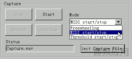

REALITY 1.56
现在,软音源的攻势是越来越猛。先前是YAMAHA SYX系列、ROLAND VSC88系列、WINGROOVE、JETMIDI等等软波表以出色的性能迅速占领市场,而后又有REALITY、GIGASTUDIO等软音源异军突起。整个市场似乎软件强于硬件的呼声越来越高。我们不禁要问:软件能够代替硬件吗?下面我将要介绍一款功能强大的软件音源--REALITY。
我们以前对于软音源的概念就是:只要我安装上就可以用了。可是以REALITY为首的软音源合成器却完全不是这个样子,安装了它还要装载音色库才能发声,这使得许多用户都觉得它很难对付。此款软音源的功能主要有:当作音源来使用,制作音色。但我只说它转换MIDI到WAV的功能。
在Global窗口(全局变量设置)的右方就是转换用的按钮。具体的转换方法是:
1、用FILE菜单下的Add Banksets命令在Reality中加载音色库;
2、用FILE菜单下的Add Sequences命令加入MIDI曲;
3、Select capture file输入转换后的目标文件名;
4、把录音模式设置为MIDI start/stop;
5、点击Start打开录音准备状态;
6、按窗口上部Reality的播放键,开始录音;
7、播放结束后,Reality又回到准备状态,然后按Stop结束。
这样转换就完成了。不过据笔者亲自实验,觉得Reality转换出来的WAV文件出现断音现象。不知道是我的电脑不行还是Reality转换的不行,请大家下载软件回去试试。
