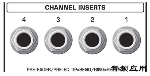

只有非常高级的调音台上才会有动态处理的功能,但是这并不妨碍UB1622FX也可以扩展这个能力。如何扩展呢?调音台使用一种被称为插入点(Insert)的特殊插孔来完成这个工作。
UB1622FX的Insert插孔在调音台的背面板

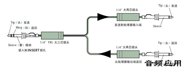

Insert插入点插孔有一种很特殊的结构。默认的情况,它在调音台内部是连通的。当我们插入一个大三芯插头的时候。内部的连接就被切断,声音将从大三芯插头的头部(Tip)发送给一个效果器的输入端,经效果器处理后的信号再从大三芯插头的“Ring”返回到调音台中。例如压缩器可以用这种方法连接到调音台中!
请看示意图
对于Insert插孔,我们还有一种用法,那就是把它当作Direct OUT插座使用!Direct OUT输出一般取自前置放大电路之后。可以直接发送给多轨录音机或者音频接口录音。高级的调音台上回同时有Insert和Direct OUT插孔。UB1622调音台没有Direct OUT输出,但是我们可以用Insert插孔来做Direct OUT输出用。上面说过输入通道的声音可以从大三芯插头的TIP发送给外部设备的输入,但是如果这个设备是连接到音频接口的输入端,那么并没有声音返回到调音台。这样调音台内部声音通路就将断掉!这个通道就没声音了!怎么办?很简单!只要将TIP和RING两个部分连接起来就可以让调音台的通道继续保持连通状态了!这样我们就可以将Insert插孔当作Direct OUT使用了!
Insert插孔改造成Direct OUT输出使用。要将大三芯插头的“tip”和“ring”直接连起来!其实话放和均衡并不是调音台最核心的内容,因为话放,均衡,都有专用的设备,调音台有这些功能只是为了能够方便工作而已。有些非常简单的调音台上就没有话放,更没有均衡,更何况软件里面的调音台界面就更没有话放了,但是我们还是叫他们调音台。那么调音台最根本的工作是什么呢?第二部分:声像、推子和立体声母线和编组如果我们把调音台一步步化简,最终我们将发现它最根本的工作??正如它的英文名字MIXER,就是要把各个输入的声音按照比例混合到一起成为“立体声”!这才是调音台的核心工作!因为哪怕最简单的调音台也能完成这项任务!
