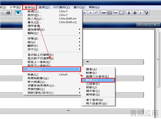

2.          选择音符菜单,将音符标记为(Trill颤音)

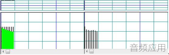

4.利用上方快捷(特殊奏法表)选取滚奏记号 0004ee9exc92dfdabb1b9&690.jpg 放置于音符符杆上。播放乐谱听听看,是不是有轮鼓的声音?原则上,轮鼓的音符就算完成了。
但因为音的力度太过平均,反到没有轮鼓的感觉,所以下一步要修饰音的力度,令MIDI听起来更像真人演奏。
5.参照Overture教学08(重音篇)
快捷键(Ctrl+Shift+G)打开音符图解工具。
一般轮鼓时,第一下会较强;接着会变弱,所以力度可以按照我们平时听到的音效编写。就真的很像人轮鼓的声音了,当然也可以根据你的个人需要,去自由调整。
