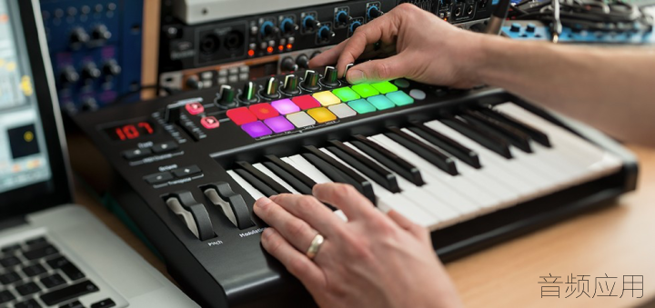

使用软音源进行编曲,不只是载入一个音色预置。很多时候,当一个音色跟你想要的还有一定差距时,仍要进行细致调整,尤其是电子音乐中那些不断变化的声音,必须要通过实的控制来制作,
MIDI键盘以及各种MIDI控制器,就是拿来干这个的,琴键用来触发音符,音色调制更多依靠旋钮和推子。
涉及到音色调制,一边听一边拧才是正解,旋钮和推子的真实触感以及操控性,不是鼠标能替代的,在音色参数调整上,鼠标不仅操作效率低,还对创作造成了一定限制。
操控性
在讨论操控性之前,先区分两类MIDI键盘。一类我称为基本款键盘,另一类是主控键盘。
基本款键盘。主要功能是音符输入,不具备操控软音源的能力,部分型号有走带控制功能。主控键盘。除了基本的音符输入以外,还带有走带控制和一定数量的MIDI控制器。像打击垫,旋钮,按钮,推子这些都属于MIDI控制器。
主控键盘上的各种控制器可以自由分配来实现不同的功能。除了触发音符,还可以控制音乐制作软件走带,还可以操控软音源,软件合成器,效果器进行各种参数调整。
做音乐需要节奏感,手忙脚乱频繁切换难免会让人感到崩溃。一台得心应手的主控键盘,能够全面的控制音乐制作软件,省去在鼠标、电脑键盘和琴键之间来回切换。
关于全局的操控性,看一条视频会更直观,从视频中可以看到,软件优化做的好的主控键盘,不仅可以显著提升操作效率,还能激发创作灵感。
(NEKTER Impact LX+ controlling Apple Logic Pro)
主控键盘的操控性,一方面看硬件素质,另一方面靠驱动和固件优化。
因为主控键盘包含许多控制器和功能,安装设置是否方便,能否快速映射控制器就显得很重要。一些软件优化做的不好的键盘,不仅安装设置麻烦,使用之前要挨个映射以后才能进行控制,根本没有动力去尝试。
在驱动和固件方面有技术积累,与音乐制作软件厂商合作密切的键盘厂商的主控键盘,操控性有绝对优势,例如:
NATIVE INSTRUMENTS公司的KOMPLETE KONTROL S-SERIES系列主控键盘,不仅能与自家软件产品高度集成,在现有的硬件基础上通过持续的驱动和固件升级,不断完善功能和体验。
NOVATION公司的控制器产品,针对Ableton Live软件做了深度优化,通过自家的的Automap 3软件,可以轻松设置多款音乐制作软件,快速管理控制器映射。
NEKTER公司的控制器产品。对多款主流DAW提供良好的支持,并在官网上列出了每款键盘对DAW软件支持情况,详细到每个按键在不同软件中支持哪些功能。
还有一些优秀品牌我就不一一列举了,总而言之,在选购主控键盘时,品牌就是操控性的保障。

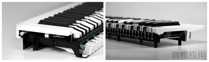

选全配重还是半配重
不少MIDI键盘的介绍上都会提到「全配重」和「半配重」这两个参数。大众有一个普遍的误解,认为全配重就一定比半配重好,其实不尽然。
私以为,全配重键盘除了演奏钢琴音色以外,几乎没有什么优势,反倒成为一种限制和负担。例如用录制打击乐和LEAD音色时,只要演奏速度稍快,因为全配重键盘回弹慢,键盘就有点反应不过来。在录制打击乐时,由于全配重键盘键感较重,一首曲子录下来手非常累。
编曲时需要演奏各种类型的乐器,不只是钢琴,半配重反而比全配重适应能力更强,手感更舒适,回弹速度快。有一些无配重(也叫力度敏感)键盘实际演奏体验也不差,比普通电子琴好的多。
配重类型并不直接说明手感的好坏,很多时候是出于设计需要,当然也跟成本有关。关于键盘手感问题,我在弹了几百款键盘以后,总结出来一条法则:
同等价位的MIDI键盘,配置越丰富,手感越差。
有关配重问题的讨论,感兴趣可以参考这个答案:[半配重的键盘手感如何?](半配重键盘的手感如何?)
