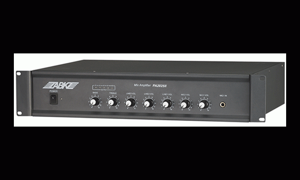

 一般在公共广播系统工程施工中,广播功放负载通常是额定负载的70%,额定负载就是在标准通常工作的情况下的叫额定,可以连续长时间工作。一般的功放负载超过就会导致损坏设备,不过ZABKZ(欧比克)品牌的广播功放超载使用设备时会有保护电路,功放报警发出提示音。
  保护电路:
  ZABKZ广播功放设计防止不稳定因素影响电路效果的回路,比如功放负载严重增加时,功放就会进入保护状态,以防止烧毁放大电路,故障灯也会点亮,同时会发出功放报警提示音,这种情况就要及时处理。
功放输出之后的连接设备也叫功放的负载
  功放输出之后的连接设备也叫功放的负载,例如音箱。
  音箱功率X1.3(或加线路损耗功率,即电能通过输电线路传输而产生的能力损耗)<=功放功率。
  功放不接负载开机可以吗?
  一般来说,功率放大器应该在接妥负载以后,才能接通电源开启机器,融容易造成损坏,特别是在有输入信号时,接通电源而又不接负载,危险性更大。
  现在的功放大多是大功率晶体管或集成电路,用的是无输出变压器功放电路,就不存在负载开路会损坏功放的问题。但负载短路还是不允许的,那样晶体管或集成电路电流过大,很容易烧坏。
