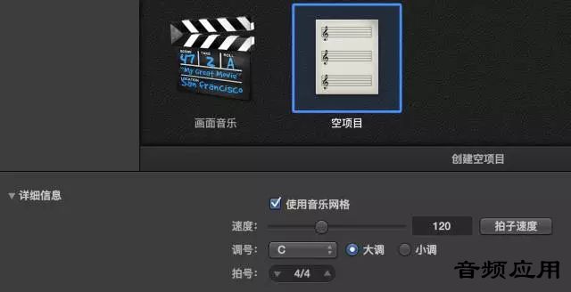

按照正常的制作流程,是要先有乐谱才会使用音乐制作软件(以下简称DAW)继续进行制作的。以Logic Pro X为例,在创建项目时,除了常规音频设置,还有音乐网格设置。
音乐网格是同步的基础
速度,拍号。调号不仅是一首音乐的基本要素,也是使用DAW进行音乐制作的基础。
不仅一首歌曲中所有乐器,都要按照速度、拍号进行同步。效果器,虚拟乐器,自动化的创作编辑工具,也需要根据这几个音乐基本要素进行同步。

有许多虚拟乐器,需要跟随项目速度、调号、拍号这些设置来正常工作。正确的音乐网格设置,是能够使用DAW丰富的编辑功能,高效创作的前提。
对于有乐谱的歌曲,速度、拍号、调号都可以从乐谱上找到,直接根据乐谱设置就行。对于没有乐谱的歌曲,就需要手动设置了。
