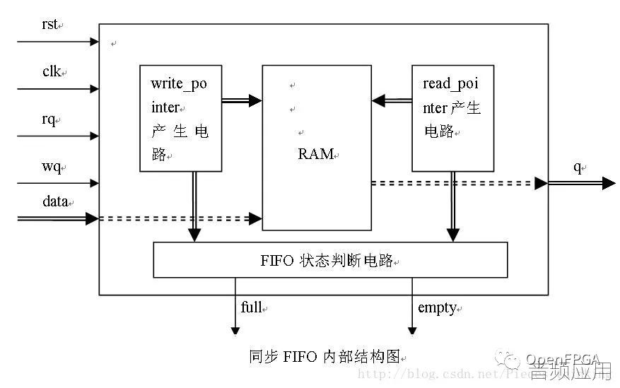

  下面的框图主要描述同步FIFO的内部结构,画出框图有助于对电路结构的理解,同样也有助于RTL代码的编写 :

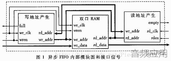

  图1给出了FIFO的接口信号和内部模块图。
  由图1可以看出,写地址产生模块根据写时钟和写有效信号产生递增的写地睛,读地址产生模块根据读时钟和读有效信号产生递增的读地址。FIFO的操作如下:在写时钟wr_clk的升沿,当wren有效时,将wr_data写入双口RAM中写地址对应的位置中;始终将读地址对应的双口RAM中的数据输出到读数据总线上。这样就实现了先进先出的功能。
  写地址产生模块还根据读地址和写地址关系产生FIFO的满标志。当wren有效时,若写地址+2=读地址时,full为1;当wren无效时,若写地址+ 1=读地址时,full为1。读地址产生模块还根据读地址和写地址的差产生FIFO的空标志。当rden有效时,若写地址-1=读地址时,empty为 1;当rden无效时,若写地址=读地址时,empty为1。按照以上方式产生标志信号是为了提前一个时钟周期产生对应的标志信号。

parameter DSIZE = 8;
parameter ASIZE = 4;
output [DSIZE-1:0] rdata;
output wfull;
output rempty;
input [DSIZE-1:0] wdata;
input winc, wclk, wrst_n;
input rinc, rclk, rrst_n;
wire [ASIZE-1:0] wptr, rptr;
wire [ASIZE-1:0] waddr, raddr;
async_cmp #(ASIZE) async_cmp(.aempty_n(aempty_n),
.afull_n(afull_n),
.wptr(wptr), .rptr(rptr),
.wrst_n(wrst_n));
fifomem2 #(DSIZE, ASIZE) fifomem2(.rdata(rdata),
.wdata(wdata),
.waddr(wptr),
.raddr(rptr),
.wclken(winc),
.wclk(wclk));
rptr_empty2 #(ASIZE) rptr_empty2(.rempty(rempty),
.rptr(rptr),
.rinc(rinc),
.rclk(rclk),
.rrst_n(rrst_n));
wptr_full2 #(ASIZE) wptr_full2(.wfull(wfull),
.wptr(wptr),
.afull_n(afull_n),
.winc(winc),
.wclk(wclk),
.wrst_n(wrst_n));
endmodule
module fifomem2 (rdata, wdata, waddr, raddr, wclken, wclk);
parameter DATASIZE = 8; // Memory data word width
parameter ADDRSIZE = 4; // Number of memory address bits
parameter DEPTH = 1<<ADDRSIZE; // DEPTH = 2**ADDRSIZE
output [DATASIZE-1:0] rdata;
input [DATASIZE-1:0] wdata;
input [ADDRSIZE-1:0] waddr, raddr;
input wclken, wclk;
`ifdef VENDORRAM
// instantiation of a vendor's dual-port RAM
VENDOR_RAM MEM (.dout(rdata), .din(wdata),
.waddr(waddr), .raddr(raddr),
.wclken(wclken), .clk(wclk));
`else
reg [DATASIZE-1:0] MEM [0:DEPTH-1];
assign rdata = MEM[raddr];
always @(posedge wclk)
if (wclken) MEM[waddr] <= wdata;
`endif
endmodule
module async_cmp (aempty_n, afull_n, wptr, rptr, wrst_n);
parameter N = ADDRSIZE-1;
output aempty_n, afull_n;
input [N:0] wptr, rptr;
input wrst_n;
reg direction;
wire high = 1'b1;
wire dirset_n = ~( (wptr[N]^rptr[N-1]) & ~(wptr[N-1]^rptr[N]));
wire dirclr_n = ~((~(wptr[N]^rptr[N-1]) & (wptr[N-1]^rptr[N])) |
~wrst_n);
always @(posedge high or negedge dirset_n or negedge dirclr_n)
if (!dirclr_n) direction <= 1'b0;
else if (!dirset_n) direction <= 1'b1;
else direction <= high;
//always @(negedge dirset_n or negedge dirclr_n)
//if (!dirclr_n) direction <= 1'b0;
//else direction <= 1'b1;
assign aempty_n = ~((wptr == rptr) && !direction);
assign afull_n = ~((wptr == rptr) && direction);
endmodule
module rptr_empty2 (rempty, rptr, aempty_n, rinc, rclk, rrst_n);
output rempty;
output [ADDRSIZE-1:0] rptr;
input aempty_n;
reg [ADDRSIZE-1:0] rptr, rbin;
reg rempty, rempty2;
wire [ADDRSIZE-1:0] rgnext, rbnext;
// GRAYSTYLE2 pointer
always @(posedge rclk or negedge rrst_n)
if (!rrst_n) begin
rbin <= 0;
rptr <= 0;
end
else begin
rbin <= rbnext;
rptr <= rgnext;
end
// increment the binary count if not empty
assign rbnext = !rempty ? rbin + rinc : rbin;
assign rgnext = (rbnext>>1) ^ rbnext; // binary-to-gray conversion
always @(posedge rclk or negedge aempty_n)
if (!aempty_n) {rempty,rempty2} <= 2'b11;
else {rempty,rempty2} <= {rempty2,~aempty_n};
endmodule
module wptr_full2 (wfull, wptr, afull_n, winc, wclk, wrst_n);
output wfull;
output [ADDRSIZE-1:0] wptr;
input afull_n;
reg [ADDRSIZE-1:0] wptr, wbin;
reg wfull, wfull2;
wire [ADDRSIZE-1:0] wgnext, wbnext;
always @(posedge wclk or negedge wrst_n)
if (!wrst_n) begin
wbin <= 0;
wptr <= 0;
end
else begin
wbin <= wbnext;
wptr <= wgnext;
end
// increment the binary count if not full
assign wbnext = !wfull ? wbin + winc : wbin;
assign wgnext = (wbnext>>1) ^ wbnext; // binary-to-gray conversion
always @(posedge wclk or negedge wrst_n or negedge afull_n)
if (!wrst_n ) {wfull,wfull2} <= 2'b00;
else if (!afull_n) {wfull,wfull2} <= 2'b11;
else {wfull,wfull2} <= {wfull2,~afull_n};
endmodule
