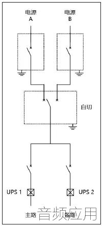

为保障广播电视大型直播类节目的音频制作供电安全,一般会采取主备两路独立路由电源带自切换开关装置(见图3)的电源备份方案。
图3 电源自切换装置箱
两路电源经自切开关后分配到2路空气开关上(所有空气开关不能带漏电保护),在2路空气开关后各串入一台足够功率的UPS,形成主备两路电源,这种方案成为SMG(上海广播电视台)在直播类重大节目音频制作的用电标配(见图4),UPS的容量大小为全功率候电时间不低于15分钟因为自切装置一般会有零点几秒到几秒钟的切换时间,模拟类电子设备可能对瞬间切换电的反应没那么明显,但可能会在切换电的瞬间快速开启发出爆裂声等噪声;基于计算机或DSP芯片处理的数字设备,遇到断电会重启,恢复需要一定的时间,可能出现一段时间的不受控状态,比较简单的处理办法是在电源系统中电源接点到负载总电源电箱串接UPS,在切换操作断电的那段时间由UPS提供短时间的不间断供电,同时UPS还具有稳压和整流作用,可以进一步确保输出供电质量。UPS很贵,租赁费用也很高,还非常重,功率越大电池组就越多越重,不间断供电时间也就越长,占地面积也越大,需要根据节目制作要求和成本要求来决定使用UPS的容量。如果制作要求和保障级别足够高,且有足够的经费,就在自切装置后级串上足够容量的UPS(如图5大型UPS机组);如果预算有限,则在核心设备前添加一部分UPS,保证主要区域声音不会中断,保证演出不会中断这一最基本限度。要特别注意的是,目前大部分小功率(≤2 kW)的UPS如果电池损坏或过载不会自动跳旁路,会有断电风险,一般只在双电源设备的其中一路电源上串接小功率的UPS。UPS摆放位置要注意消防安全隔离,做好安全防护措施,定期检查更换电池模块。
图4 SMG直播类重大节目音频制作的用电方案
图5 大型UPS机组
