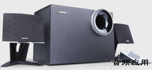

 电脑音箱有噪音是什么原因?音箱有噪音该如何解决?下面就为大家分析下原因并带来相关解决方案,一起来看看。

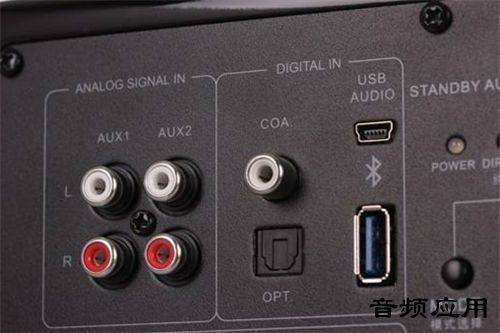

  2、接触不良
  解决方法:清理音频线接头或更换音频线
  电脑音箱用了几年,不仅噪音明显,还伴有声音时大时小的情况:声音小了经常要开到更大的音量才有足够的声音,偶尔突然音量又复原了,突然变大的声音容易吓人一跳。
  其实这一现象的出现,很可能不是什么大问题,只是因为音频线的接口氧化从而导致接触不良而已。要知道,当接头接触不良时,音频信号经过时会大幅度衰减,因而出现声音变小,噪音增大等问题。同时接触不良还会令音箱的输入阻抗大增,在这种情况下,音频线就成为一条收集干扰信号的天线,使得干扰信号电平剧增。再加上音箱必须加大音量才有足够的声音,这样干扰信号增加,放大的倍数也增加,双重的影响,必然导致噪音剧增。
  知道原因,解决起来也就简单了,我们只要用砂纸将音频接口上的氧化层去除后,就有相当大的概率让音箱声音恢复正常。不过最好的办法是更换一条音频线,接口镀金的音频线是最好的选择,这倒不是为了提升音质,而是因为镀金能极大的增强接口处的抗氧化性能,减少接触不良带来的影响。
