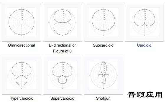

3. Polar Pattern 指向性
1 r4 v; D4 M' ^
( h* E, c0 j0 B, [/ M- S1 [+ t$ X指麦克风对于来自不同方向的声音反应状况。共分为三种:
) z3 N4 I, O4 @: S. A5 z$ ^
" e* K2 \9 ?8 j! O$ I( G(1) 全指向(omnidirectional):对各方向来的声音都能收到,多用来收整个环境的声音,对喷麦克风较不敏感,也不太会有近接效应(proximity effect)产生。* n2 @8 n  b) O; [+ T# ^
; a1 r/ e8 o0 [/ c
(2) 单指向(unidirectional):其中又可分为心型 (cardioid)、超心型(supercardioid、hypercardioid)、枪型(shotgun)。这种指向的麦克风大部份收到来自正前方的声音,而对来自侧面的声音不敏感,适合对特定主体音源收音(如人声或乐器),降低收到麦克风正面以外的声音、减低回授机会。这类麦克风是靠着拾音头侧面的音孔来造成有指向性,使用时勿抓住侧面的音孔。离音源很近很近时会产生近接效应(proximity effect),低频会明显突出,但好处是可利用这个特性来增加声音的厚实度。7 w: J+ }: r1 v
7 c1 Q# K* ?" R
(3) 双指向(bidirectional orfigure-8):可收到麦克风正前与正后面的声音,对侧面的声音较不敏感。
" x4 x- x9 f# v( W 640.webp (5).jpg ) Z& ]8 B2 g5 z7 F: ^& R

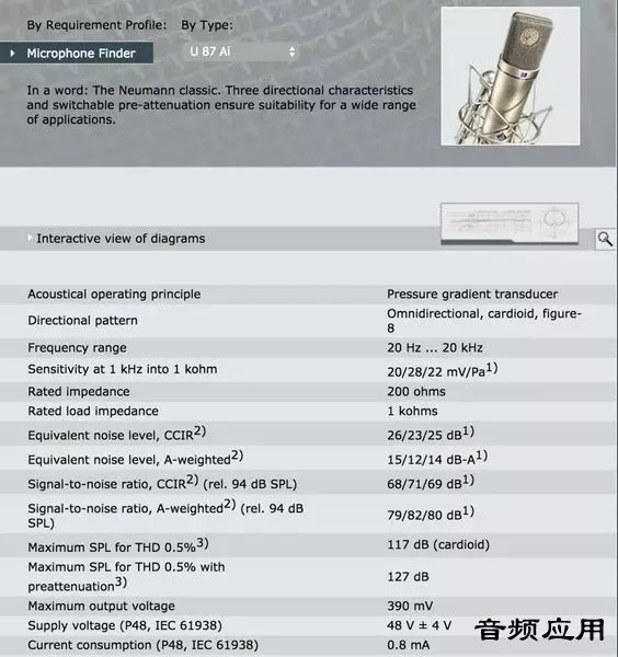

4. Sensitivity 灵敏度:对音源音量反应的程度
6 j/ L, I6 T0 W& n! g其测量方式是对着麦克风输入一个1Pa(Pascal大气压力的单位)或是94dB-SPL的1kHz正弦波,看麦克风能产生多少的电压(mV)或音压(dBV)出来。比如A麦克风产生-58dBV,B麦克风是-43dBV,B>A,所以B麦克风较A灵敏,A录不到的小声音B可能可以录到。5 I- g- `! A  y" a2 H
0 F: G1 ~4 _8 \0 x2 E3 x5. Self-Noise 自身噪音:指麦克风自身的噪声值
9 s/ g* v9 E. [% t; ^低于25dBA算是不错的数值。, Q+ b( P& g( F( c+ y
6 `5 p) }! r4 `" U- P- |/ y6. Signal to Noise Ratio 讯噪比: B3 Q+ \0 m" A. T- k  @) x* o
指讯号与自身噪音间相差的音量。计算方式:94dB的讯号−麦克风自身噪讯音量(dB)=S/N Ratio
/ q* }3 L" s; r
5 K* e1 w  `; ~6 p数值越大表示讯号比自身噪音大很多,在讯号相对大很多的状况下,麦克风本身产生噪讯可被忽略掉,耳朵也听不到麦克风自身的噪声。S/N Ratio大于69dB算是不错的数值。
, L8 s/ `1 i# K6 r, w
& u0 w+ o+ x! j7. Impedance 阻抗 ) s  z& ?% M3 J$ |# R
麦克风的阻抗在150-600ohms为低阻抗,1000-4000ohms为中阻抗,25kilohms为高阻抗。尽量使用低阻抗的麦克风,阻抗高的麦克风容易有频率衰减状况,也易有电流声。
7 |9 X& w3 U) J, F9 ~! w# W: D
4 g4 Z3 @! Q% b* {& l# c" J/ i3 T8. Maximum SPL:最大承受音压
4 u/ Y9 ]  ?; o5 P; d) |指麦克风所能收到最大声且未失真的音压值
  `, k* h1 N9 }2 y; n5 T1 M7 `- N
9. Polarity:极性
9 W% M6 c+ q: }0 W  r, [% H指声音转换成电子讯号后输出的极性。通常专业的麦克风会使用XLR,也就是俗称Cannon头的讯号接头,里面有三个接脚焊接线材。台湾多数声音器材是采2正的系统,也就是:
6 |1 O4 N1 x- R9 p7 U% XPin 1- Ground 接地线(G) , ~& w  K* S% y! r" `1 d
Pin 2- Hot 正极 (+)
) O4 m9 n3 N  nPin 3- Cold 负极(-)
$ s! Q4 B  t5 c8 Y / m# H' j, r: }' g- U. }
有些厂牌会采用3正的系统,也就是 Pin3是送正极的电流,Pin 2是负极。
' |7 @- k" E& }" A6 y, ]  Y, q7 e所以购买器材时别忘了注意一下器材规格是否跟系统里的其他器材能互通。
( e# o5 t; ?, m$ O! R) X
: G  r- ^2 F! ^9 y  N  p" Z10. Connector:接头
  n% V$ L6 O1 ]" C. k5 V0 `指麦克风的讯号输出采用什么样的接头,专业用的多是XLR头,家用的有的是使用Phone头。
8 V3 D+ b# m* P4 f& a2 z* G$ @大致上麦克风规格表上会常看到的专业字眼会有这些,每个厂牌写的方法可能有些不同,但大概不离这些项目。当然规格的优劣不见得代表这支麦克风好不好,声音赞不赞,版主还是要强调一点:麦克风只有适用不适用的问题。并不是规格好,价格昂价的顶级麦克风拿来录任何声音都会好!拿录音室常用的U87去pub唱歌….可能不只收到一堆杂七杂八环境声,PA系统还会一直回授跟你抗议呢!
