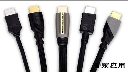

HDMI(高清晰度多媒体接口)是首个也是业界唯一支持的不压缩全数字的音频/ 视频接口。HDMI 通过在一条线缆中传输高清晰、全数字的音频和视频内容,极大简化了布线,为消费者提供最高质量的家庭影院体验。HDMI 在单线缆中提供任何音频/ 视频源(如机顶盒、DVD 播放机或 A/V 接收器)与音频和/ 或视频监视器(如数字电视 DTV )之间的接口。
HDMI高清输出线
  HDMI支持单线缆上的标准、增强的或高清晰度视频和多声道数字音频。它传输所有 ATSC HDTV 标准并支持 8 频道、192kHz、不压缩的数字音频和现有的压缩格式(例如 Dolby Digital 和 DTS),HDMI 1.3 还新增了对新型无损数字音频格式 Dolby® TrueHD 和 DTS-HD Master Audio™ 的支持,空余带宽用于未来增强和需求。
