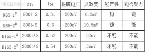

一般认为日本松下公司生产的传声器质量好,生产的2SK65传声器管也好。现将其与日本三洋公司早期生产的2SK156进行比较。首先分别测出这两种管子的有关电参数,选用同样极化电压的振膜,测出传声器的参数,并观察其稳定性和受力的变化。如表1所示。
表1四种传声器的性能比较
从试验结果来看,2SK156灵敏度不稳定、又不能经受外力的作用,主要是因为gfs太大引起。下面从传声器管的测试电路的输入回路(见图3)和传声器测试电路的输入回路(见图4)之间的差别,说明2SK156工作电流不稳定并不是引起灵敏度不稳的根本原因。

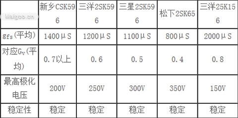

(3)传声器管输入回路中的Ci是固定值,它决定回路中过剩电荷的充放电时间常数τ的长短,并会使IDS变化。传声极头虽然组成一个电容器,由于声信号的直接加入电容不固定,既使传声器管的IDS不稳定,存在一些过剩电荷,也建立不起充放电过程,因此IDS不会变化。这就足以说明传声器管的工作电流不稳,并不是引起传声器不稳的原因。归根结底还是gfs大才引起传声器灵敏度不稳定。有的国产管做成的传声器灵敏度不稳定也是因为gfs太大。从中也总结出如何选配极化电压能才保证传声器稳定的规律,如表2。
表2传声器的极化电压与稳定性的关系
