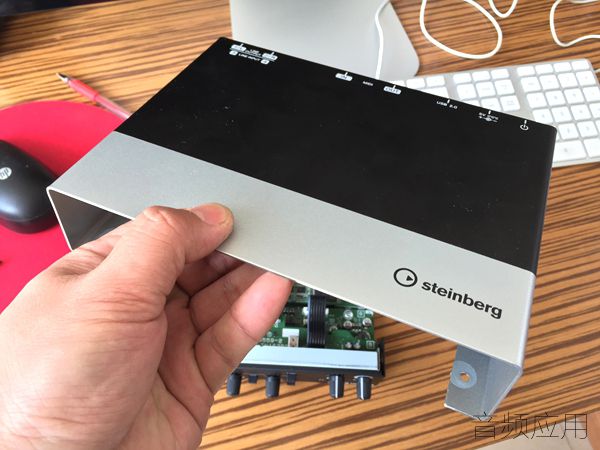

接下来一起看一下UR242的拆解图。如图19至30所示,一目了然,就不多码字了。大家看下吧,应该说做工是相当的不错。由于UR242带有DSP效果,因此其电路板上除了常见的电源和运放之外还有一些相关的数字编程芯片。
图19:非常坚固的金属外壳,但并不会太沉重。金属壳可以屏蔽干扰,让音质更纯净
图20:金属外壳的内壁上还有一层黑色的涂层,可能是起屏蔽或散热的作用
图21:去除外壳后,里边还有金属内壳,做工真的是很不错
