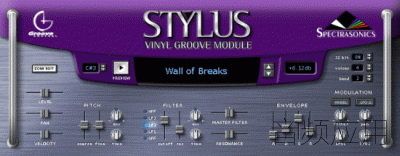

当然,在RMX之前,Spectrasonics还发布过一款老的Stylus,不过我认为它的音色和RMX并不雷同,现在看来也是很常用的鼓音色。
5.gif 图:老版的Stylus鼓音源

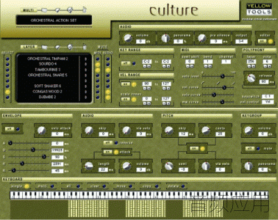

Yellow Tools的Culture也是很常用的鼓音源,它的1.5版本也同样具备700种风格各异的节奏型。
7.gif 图:Yellow Tools的Culture

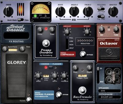

虚拟贝司手Virtual Bassist是Steinberg出品的一款自动套路的贝司音源。它也完全是由真实采样所构成,并且存储有大量不同风格的贝司套路。它与虚拟鼓手同出一门,互相搭配起来也非常完美。你只需要选择一种合适的风格,按照和声走向按动琴键,一切电脑帮你搞定。
14.jpg 图:虚拟贝司手

制作节奏吉他最好的插件莫过于“虚拟吉他手”。呵呵,前面我们已经介绍过“虚拟鼓手”和“虚拟贝司手”,其实,虚拟吉他手Virtual Guitarist是Steinberg 的“虚拟系列”最早的产品。它分为“虚拟吉他手”和“虚拟电吉他手”两种。虚拟吉他手包括木吉他和电吉他两类音色,而虚拟电吉他手则是专门的节奏电吉他。两种虚拟吉他均为自动节奏的吉他音源。就像虚拟贝司手一样,你只需在琴键上弹奏和弦,它就开始演奏节奏吉他,非常方便实用。
18.gif 图:虚拟电吉他手
19.jpg 图:虚拟电吉他手自带各种吉他效果器
