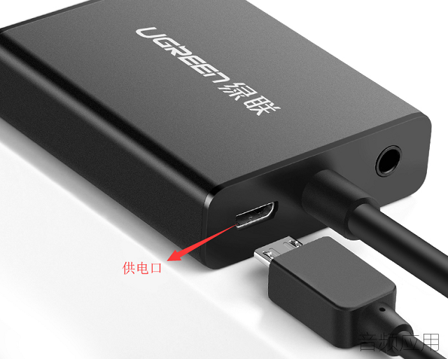

首先,是否为HDMI转VGA供电不足导致
大部分情况下,使用HDMI转VGA转换器时出现信号不稳定、间歇性黑屏等,基本都是因为接口供电不足导致的。每个设备对于供电需求不同,所以连接不同设备时有的可能需要连接供电线有的不需要。比如有用户在用绿联HDMI转VGA转换器给家里设备进行转换时,之前用华为盒子连接电视机时是完全没有问题的,画面也很清晰。但后来用笔记本连接时,信号就不太稳定,画面也是断断续续的,连接上供电线后基本就正常了。

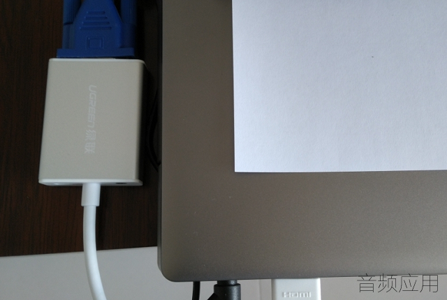

其次,检查接口以及VGA线
有部分人,可能自己家设备接口老化了,或者线(插头)有问题了都不自知,还一个劲的需求解决方法。有问题时我们尽量先排除最基础的设备自身问题这是基本。
检查看你的电视画面是否切换到HDMI信号源;检查你的设备接口是否都正常;检查你的连接线是不是坏的;尝试多次重新插拔线头。
还有一点就是你使用VGA线是多长的。一般来说,短距离内的线更好,因为达到一定长度时,线越长信号损失越大,所以若是你用太长的VGA线连接,也不排除是VGA线本身导致信号衰减,没能起到良好的信号传输效果,这时直接换一根短线试试。
