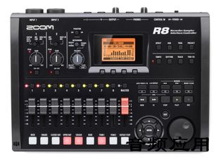

ZOOM R8荣获2012《电子音乐家》杂志编辑选择奖
ZOOM拥有超级强大处理功能的R24帮助很多音乐人进行便携录音、制作的问题。R8沿袭了R24的强大功能,综合了4种制作工具于一身,一个使用SD卡为载体的8轨录音机,可以作为一个电脑音频接口使用,可以作为电脑音频制作软件的控制器,可以拥有打击垫和鼓机的完整的采样机。
同时2轨录音和8轨回放
R8是实时捕捉音频的最好的工具。可以录制现场演出,排练,歌曲创作,甚至是电影或者视频的音频文件的制作。同时可以回放8轨24bit/48kHz格式的音频文件。如果在操作中有误操作,UNDO/REDO功能可以取消最后一部的误操作回到原来的状态中。在R8上可以完成一个歌曲完整的缩混工作,并可以将不同的缩混状态储存在不同的工程文件中。
2进2出的音频接口
当和计算机连接的时候,R8就成为一个功能强大的音频接口。只要用USB线连接电脑和R8,使用自己最喜欢的音频制作软件或附带的CubaseLE软件就可以开始录音。同时2进2出最高支持24bit/96kHz高解析度专业音频文件。如果使用44.1kHz的采样频率录音的话,R8 内置的数字音频处理器的效果可以直接录制在计算机的音频轨上。独立的控制可以通过调音台直接调节计算机音频制作软件和直达声坚挺之间的音量平衡。
可以作为大多数知名音频制作软件的控制器
R8作为音频制作软件的控制器可以控制播放、录音、停止和混音的操作。通过UBS线的连接,R8可以作为大多数知名音频制作软件如Cubase,Logic和Sonar的控制器来实现控制及混音。R8上的推子可以对软件进行实时控制,没有鼠标也可以进行混音,而且更为人性、快捷。
拥有8个打击垫,8个最大同时发音数的采样机
内置的采样机功能可以将循环音频文件放在任意一个音频轨上。实时使用打击垫配合循环乐句马上就可以创作出一首新的歌曲。当对循环乐句进行编辑时可以看到乐句的具体的波形,并进行确认。时间修正功能可以在不改变音高的基础上改变乐句的速度,并可以减少一些不必要循环声部。还可以同时使用采样机和录音机,在播放循环乐句的同时在其他的音轨上录制器乐的演奏。
预置500MB的节奏乐句
附赠的2GB的SD卡包含了500MB来自世界顶级采样库的制作者Big Fish Audio制作的节奏乐句。只要将节奏乐句导入音轨马上就可以通过一个标准的摇滚节奏的乐句重新创作成一个专业水准的节奏。
通过强大的鼓机可以制作用户自己的节奏
R8装载有10种音频采样的不同类型的鼓组音色。通过带力度的打击垫可以创建511种自己的节奏,使用这些节奏组合可以创建新的音频循环乐句。用R8的打击垫可以直接触发这些节奏,并配合R8的音序器即可将这些节奏做成歌曲的伴奏。还可以直接使用预制的472种节奏,包括不同风格的前奏,过门,结束句和其他乐句的变奏等等。
内置立体声话筒
内置的高灵敏度立体声和话筒可以快速的捕捉乐句或旋律的灵感。使用这个话筒还可以单独录制人声或原声乐器
超过140种数字音频效果器,包括吉他音箱模拟效果
146种和370个效果的数字音频效果器可以在录音,混音和后期母带处理时使用。插入效果可以串联7个效果模块使用在吉他,贝斯人声或其他声音上。一个插入效果可以同时被使用在2个不同的效果器返回回路中。效果中好包括了销售量最大的G2Nu上的18种吉他音箱模拟和6种贝斯音箱的模拟,所以将吉他或贝斯连到R8上马上就可以编辑用户自己所喜欢真实的吉他音箱所表现的音色。
支持SDHC卡,最大兼容32GB
R8选用小巧实用的SD或SDHC卡作为录音的载体。不像其他的机械式的录音载体有马达,不会有机械故障造成的数据丢失和录音时所造成的不必要的机械噪声。
标记点的功能是编辑变得更方便
可以做100个标记点,可以快速的找到每一个标记点的位置。还可以利用标记点做乐句循环的播放或者利用标记点进行指定段落的插入录音进行有效的编辑。
高速的USB2.0接口可以更快速的传输文件
R8的高速USB2.0端口可以使在R8上录制的音频文件到计算机的传输变得十分的顺畅快捷。使用R8的USB接口配合电脑使用还可以进行音乐的制作,包括数字音频软件的编辑,创作自己的音乐CD和导入音频文件。
兼容吉他、话筒和标准线路输入
R8拥有2个平衡式的XLR-1/4英寸的多功能输入端口,可以进行幻象电源的供电,所以可以使用录音棚级别的电容话筒进行专业级的录音。其中一个接口有高阻切换开关,可以连接吉他、贝斯或是其他高阻乐器直接进行录音。
校音器和节拍器
R8内置性能优秀的校音器,可以快速地调整乐器的音准和查看人声的音准。节拍器可以在录音或是联系的时候提供给鼓手或是其他乐手一个节拍轨。节拍器的声音可以通过耳机送出,这样听着伴奏就能直接进行录音,而不受任何影响。
可以通过交流电源适配器、电池或USB进行供电
在不同的实际情况下R8可以使用不同的方式进行供电。R8自身有2种不同的供电方式-使用交流电源适配器和使用4节5号电池。电池供电可持续使用5个小时,在没有交流电源的状况下就显得十分的方便。当R8作为电脑的音频接口或是音频制作软件的控制器时可以直接使用USB进行供电。
方便的脱手操作
使用ZOOM FS01脚踏开关(选购配件)可以控制录音时的开始、停止、回零,插入录音和改变效果器的设定,所以在录音时就可以十分方便的用脚进行控制,腾出手来进行演奏。
附带Steinberg Cubase LE音频制作软件
Cubase LE在录音,编辑,混音和MIDI方面是一个十分强大的音乐制作软件。这个强大的音频制作引擎屡获大奖,成为众多电脑音乐爱好者的选择。
*不支持连接USB适配器 *建议使用 Intel® 芯片组和主板
随机附件        选购附件
SD Card(2GB)        AC Adapter(AD-17)        USB Cable        FS01 Foot Switch
连接示意图
技术规格
