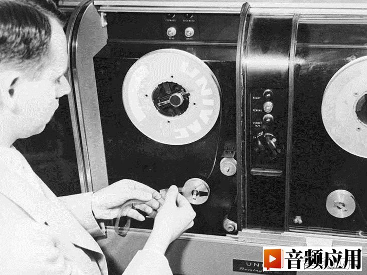

1951年,首次被用来存储数据的磁带。

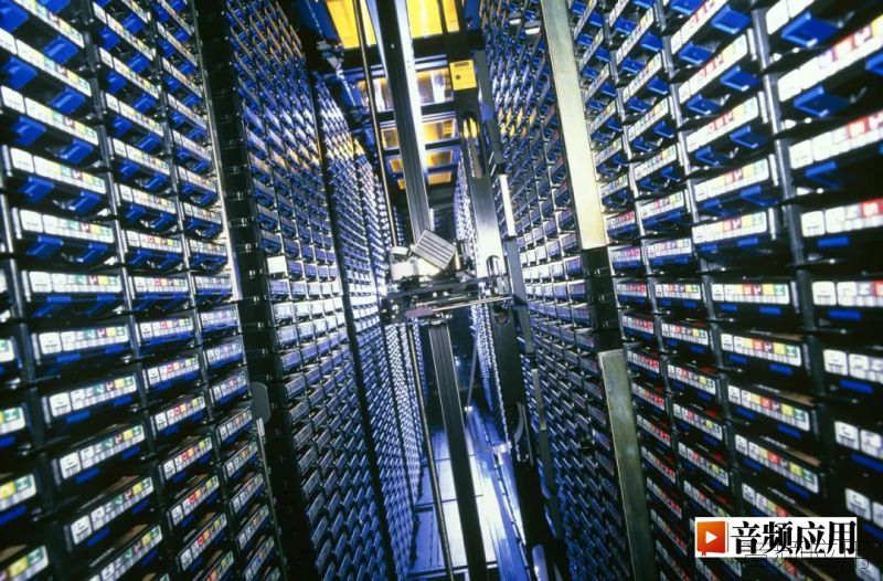

时至今日,现代磁带盒可容纳15TB。一个机器人磁带库最多可包含278PB的数据。存储这样的数据量将耗费超过3.97亿个光盘,如果把这些磁盘堆叠则将形成超过476公里的高塔。
