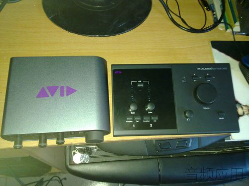

Mini还是传统的声卡造型,由于体积所限,它的输入接口也被放在了后面板,这一点对于个人使用来说其实不太方便。也许它一开始的设计是考虑到在录音棚里使用,录音室在控制室的对面,棚里的接口通过墙上的接口盒通向控制室,但是专业录音棚一般不会用这种小声卡吧,用它的都是个人,在宿舍、家里之类的地方。所以不管是录吉他还是录人声都在声卡的正面这一侧走线,使用mini的时候,线要拐一个大弯绕到后面去插,很不方便(事实上,我的mini一直都是侧着放置的……)。

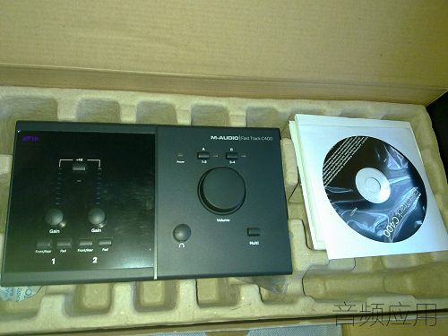

C400把两个吉他接口做到了前面,对我这个吉他手来说就方便接线了,不过它的卡农输入口还是在后面板……C400是桌面式设计,旋钮和按钮都在上方,方便调节。整体外观更气派。
MBox mini是金属外壳,理论上对于电磁干扰的屏蔽应该比较好,很结实,但是也比较重(就这个体积来说)。C400是塑料壳,虽然块头比mini大一些(见图),但是轻了不少,更适合外出携带。
下面看看输入输出接口。这方面C400完胜。MBOX Mini除了两进两出就什么都没了,而且只有一个XLR卡农输入。C400有两个卡农口,可以同时接两个同型号传声器组成立体声对进行立体声录音。它有MIDI进出,S/PDIF进出,四个line out可以接两对音箱,或者两个音箱加一个低音炮组个2.1系统。
按钮和旋钮部分:不像Mini,C400的耳机输出有自己独立的音量旋钮。它还有一个学自Avid Mbox(非mini……)的Multi多功能键,默认的设置里,按第一下是空格键(相当于播放/停止),按第二下是数字小键盘的3(相当于Pro tools里面录音键)。在它的虚拟调音台的set up里,可以对Multi键的功能进行设置,它可以设置为电脑键盘上的大部分键。不过既然有电脑键盘快捷键,所以这个键的实用性我觉得不是很强。
C400由于利用了顶部面板的面积,两个输入口有八段电平指示灯,很直观很实用。四个输出口可以接AB两对音箱,可以分别控制A和B的静音开关,如果你接了近场/远场两对监听,或者想对比两对监听音箱的声音,会很方便。

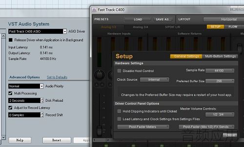

Mbox mini我已经使用了一段时间,对于它的稳定性和声音的表现还是很满意的。C400的驱动安装一开始遇到了点小问题。刚开始我是直接从官网下载的最新驱动,结果安装完之后播放不出声……卸载了驱动又安装了随机光盘上的老版本驱动,结果一切正常,而且自带软件调音台也终于是英文的了(新驱动装完后的软件调音台是中文的,而且好像语言还不能改……有些名词翻译得……得猜它的原文是什么才能明白什么意思)。

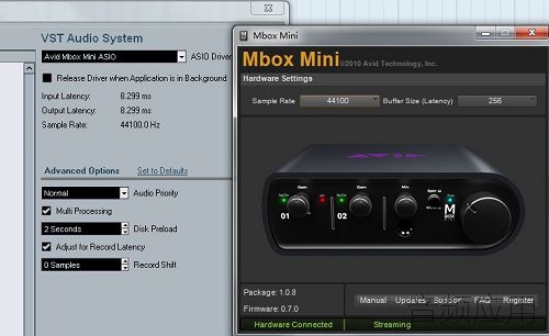

官方说C400使用了和新的Mbox一样的话放技术。在音质方面,就我的主官感觉,两者的差别是很小的。对于专业声卡来说,另一个很重要的方面就是ASIO性能。在采样率都为44.1kHz,Buffer size都是256的情况下,Mini的Latency是8.299毫秒,C400是8.141毫秒,尽管是微乎其微的差别但是也可以看出C400更优秀一些。
   Mini的软件界面很简单,除了采样率和Buffer Size就没什么可选的了。C400自带一个软件调音台,能做一些信号分配,根据你自己的应用会有各种各样的小用途。比如我在扒歌的时候,想听清楚左声道的某个声部,可以单独SOLO它,把它的声像放到中间。C400还内置DSP效果器,可以给调音台里的各路信号加上自带的混响和延时类效果,可以实现“听湿录干”或者“听湿录湿”,这个很适合那些喜欢网络K歌的人。
