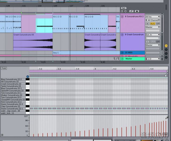

+ y" |: y. {' N( s2 e8 `5 L小贴士 5 —— 叠加
( ?; |$ |2 g$ `一旦你已经做好了过渡音效并且找好了位置,这时候你还可以在这个音效的基础上继续进行叠加。如果我想要为歌曲的下一个部分增加 build up 的效果,那么我会在过渡的部分叠加一个 Snare Roll 军鼓连奏,然后再带一点爬升音效。注意,叠加的时候尽量使用不同的音乐元素,当你已经有了一个类似音效的反向拨片音色,这时候打击乐器会是比较好的选择,你可以打开节拍器然后试着制作一些间奏节拍。
6 u* [8 H7 X! l$ P, S5 f: z( U5 m3 j' Q' I* B
