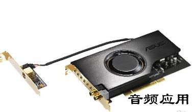

2 @, S) i) ~  P( A% z9 U  常见故障五:PCI声卡出现爆音0 u1 `0 _/ A) m9 s0 d; p$ h
( t  M8 c3 v4 b  X% ^
  一般是因为PCI显卡采用Bus Master技术造成挂在PCI总线上的硬盘读写、鼠标移动等操作时放大了背景噪声的缘故。解决方法:关掉PCI显卡的Bus Master功能,换成AGP显卡,将PCI声卡换插槽上。3 K* p' [5 o. P8 H) Q+ a
