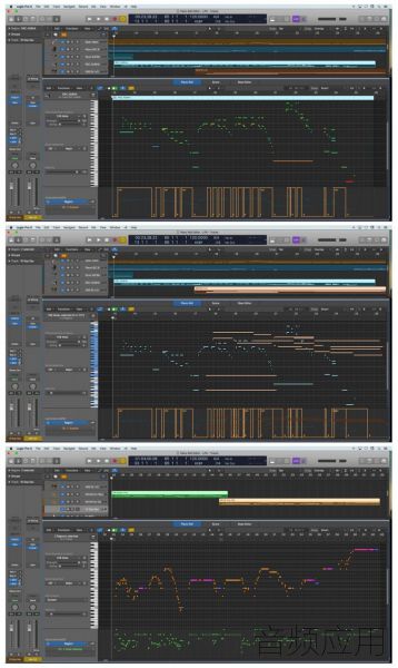

你能对钢琴卷帘主编辑区里的音符使用一些着色选项。最主要的一个便是根据音符力度数值(0-127)来显示一系列的颜色(从力度轻至大:紫色-蓝色-绿色-黄色-橙色-红色)。同时,音符也可以呈现区域的颜色,在查看/编辑多个选定区域时非常有用;基于MIDI通道的颜色来显示也是没问题的。用颜色来反映元数据存在时音符的“清晰度ID(Articulation ID)”是一个新的选项,可以用来帮助编辑MIDI /乐器演奏中Logic特有的一些地方。
# `8 p0 b/ A+ Q  d 5850_1540374812_thumb.jpg . R. R. V" Z6 z  n" [: h
Logic钢琴卷帘的着色选项 (从上往下依次为: 根据力度; 根据区域; 根据清晰度ID)  ^; a# X$ j/ J: F2 @6 }

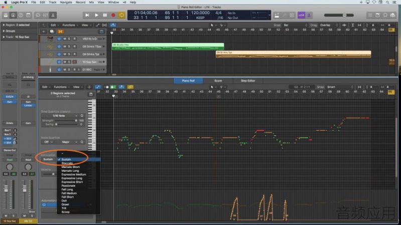

Logic 10.4中的另一个新功能是可以在钢琴卷帘中编辑清晰度ID(Articulation ID)的元数据。清晰度ID是Logic特有的功能,用于标记具有特定清晰度的单个音符,现在也可以通过按键切换实时选择和记录。当此功能在轨道上处于开启状态时,清晰度菜单将添加到钢琴卷帘的检查器中; 你可以选择备注并标记它们或使用特定的清晰度ID重新标记它们。这通常比实时切换清晰度更加容易,并且还可以将清晰度元数据添加到先前的记录中。
5 ~" q; M. x+ H2 F' r9 F0 ]. c- Q
