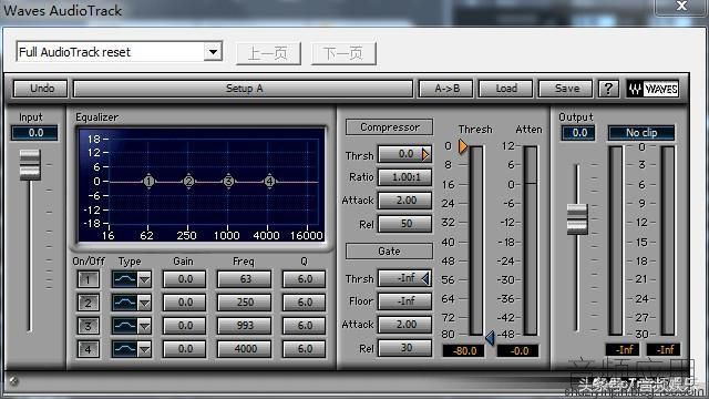

1.AudioTrack(音频轨)
它是针对通常我们见到的普通的音轨的,综合了4段EQ均衡、压缩、噪声门三种效果器。如果你用过T-racks(母带处理软件),你会发觉它与AudioTrack的功能非常相像。只不过T-racks的界面要漂亮得多了。
使用它之后,你的整个混音作品就可以站立在坚实的基础之上了。
在均衡方面,具体操作和参数设置可以参照Ultrafunk--EQ效果器。
在压缩方面可以参照Ultrafunk的压缩效果器。
在Gate(噪声门)的几个参数中,只有Floor(基底)是我们不熟悉的,不熟悉怎么办,试试就知道了。
1.Rel为Release(释放)的缩写。
2.将鼠标放在按钮上,鼠标会变化成一个双向的箭头,照此方向拖动,可以直接调整按钮相应的值。
3.如果你觉得某一步操作错误,可以点击左上方的UNDO按钮,将这一步取消。
4.如果你在Output(输出)的设置上调得过大,右面的No Clip(没有削波)会变成Out Clip(溢出,削波),同时在下面显示出已超过多少。如果你将此时的设置处理成波形,则会看到被放大的电平信号和被削去的“刺儿头”。
5.你可以在Setup A中选择一种预置方案,点击Setup A之后再显示出来的Setup B中再调入一种方案,然后进行两种方案的对比。再点一下 A->B 或是 B->A 都会让两种方案统一。

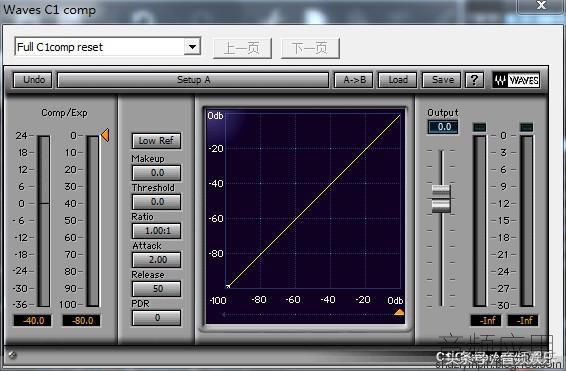

2.C1 Compressor(压缩器)
左面为压缩/扩展电平表。
中间的按钮分别是:
Low Ref,低反射,点击之后改变为峰值反射;
Makeup,电平弥补;
Threshold,阀值;
Ratio,压缩比率;
Attack,起音时间;
Release,释放时间;
其实已经不需再多介绍了,C1不过是集成了前面压缩/扩展器、噪声门/扩展器、侧链滤波器等几个效果器的功能罢了。当我们把压缩率设为负值时,压缩器就变为了扩展器。这个扩展器可以强化节奏乐段,当压缩率设定为0.5:1时,节奏乐段中的军鼓声就被突出出来了。

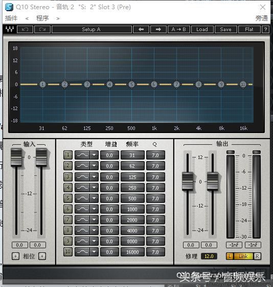

14.Q10 Paragraphic Equalizer,Q4 Paragraphic Equalizer(频段均衡效果器)
自从1994年问世以来,它就成为了许多录音棚和母带工作室的必备之物。原因在于它透明的音质、一大堆预置的高端数字均衡、少得令人惊讶的声染色和对于最多达10段的均衡/滤波器的全面控制。
它的10个频段的每个频段都有如下几种Type(模式):
你可以调整每个频段的开/关、模式、增益、频率、宽度。
可选最多10个频段
可显示频率响应
5种滤波模式
低噪音的滤波器
可单独处理某个声道
50hz,这是我们常用的最低频段,这个频段就是你在的厅外听到的强劲的地鼓声的最重要的频段,也是能够让人为之起舞的频点。通过对它适当的提升,你将得到令人振奋的地鼓声音。但是,一定要将人声里面所有的50hz左右的声音都切掉,因为那一定是喷麦的声音。

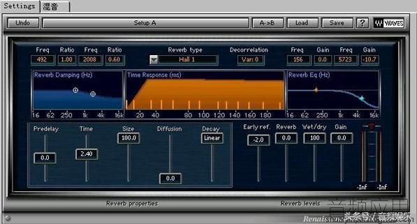

18.Waves RVerb(复兴混响器)
在使用断点插入为一个音轨提供效果时,在调入一个预置方案后,应将湿/干对比度设置成100%。在使用辅助总线为一个音轨提供效果时,在调入一个预置方案后,应将湿/干对比度设置成50%。
我们看到中间有三个LED显示器。左面是混响衰减,中间是时间响应,右面是混响频率。你可以拖动LED中的曲线或句柄来调节相应参数,也可以分别拖动上面和下面的滑块来设置具体数值。
这里将参数的名字列在下面,在很多时候都会用到,能记住最好。
Freq(频率的缩写)、Ratio(比率)、Decorrelation(解关联)、Gain(增益)、 Predelay(预延时)、Size(大小)、Diffusion(扩散)、Decay(衰减)、Early ref(早期反射)、Wet/Dry(干/湿)。

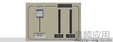

L1/L2/L3都是限制器,区别一个比一个猛,L1可以放在分轨作限制,L2、L3是母带用的。L2插件是专门为制作母带信号、数字编辑、多媒体文件以及任何需要对数字信号进行限制和重量化而设计的,经L2处理后的声音文件能够保证高品质的声音质量。为了确保处理后的信号具有最大可能的精度,我们在此特别建议你在对信号一系列处理的最后一步使用L2,如果不能做到,也不是说L2不能使用,但在使用过程中一定要注意绝对的brickwall 限制和IDR重量化将被破坏,在最后的处理中还需要重新限制并保持信号原有的电平。L2中文手册下载:http://pan.baidu.com/share/link?shareid=451973&uk=1325508126
点击左侧的Threshold(门限)滑块并向下拖动直到你开始看见在ATTEN(衰减)电表上出现非常微小的活动。将滑块放在这个位置上面。将Out Ceiling(输出限度)滑块调整为-0.1dB(分贝)。在这个位置上,你将会听到一个非常丰满的缩混,而且绝大部分的峰值信息依然完美无缺。
峰值限制器部分
1.在应用软件中打开一个声音文件,选中将要进行L2处理的声音部分或全部文件。具体操作方法请参见相应应用软件的操作手册。
2.监听由L2输出的信号,向下拖动左侧Threshold(阈值)表上的橘红色的三角,使Out Ceiling表上的设置值保持在最大值0.0 dB处。
3.在Threshold电平表上,当信号峰值超过该表的设置值时,Atten(衰减)指示表上将显示该表上信号被衰减的量。将Threshold电平表上的值设置在比输入信号峰值低4至6 dB的地方,你就会在Atten表上看到4至6dB的电平指示,表示输出信号被限制的大小。
4.你将注意到当Threshold电平表上的值设置得越低,输出音量就会越大。保持Out Ceiling 电平表的设置值为0.0 dB,这将是输出信号额定的最高值。
注意现在你已经使信号的输出电平增大了很多。如果Threshold电平表的值为-12 dB,实际上是将信号提升了12 dB(在实际操作中并不建议这样使用)!适当地降低增益,这时很小的声音效果就可以使信号的最大电平明显地提升。
只有那些超过Threshold电平表阈值的信号被限制,所有电平在阈值之下的信号将有一个固定的增益变化,变化量由Threshold电平表与Out Ceiling电平表之间的差值来控制。L2就是利用这种功能衡量信号与额定最大值之间的差值从而实现电平的极大化。

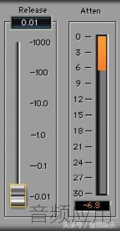

释放时间和电平衰减指示表
5.根据实际情况,适当地利用Release推子调整释放时间。对于大多数信号源来说,将释放时间设置成1.0毫秒就可以了;母带处理则为3至7毫秒。释放时间是决定L2遇到峰值信号后转化成固定增益的快慢。

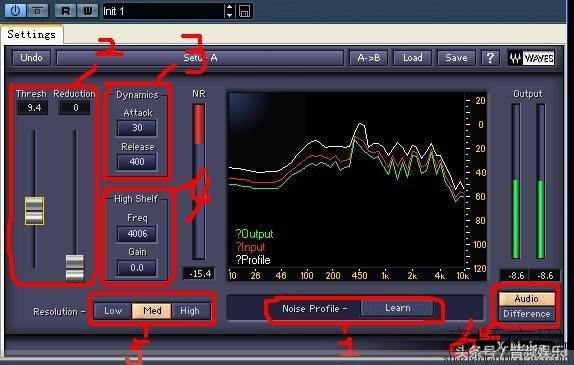

27.X-Noise(降噪效果器)
WAVES里的X-Noise效果器是基于采样的降噪效果器插件。它能够在音频中采集具有代表性的噪音样本剖面,通过样本剖面来过滤掉音频中讨厌的噪音。
1. LEARN 按钮
这个按钮的作用是对音频进行采样。
开始采样的时候首先要把LEARN这个按钮点亮,点亮装态按钮会红黄不停的闪烁。然后把CUBASE(只用CUBASE举例,其他软件也一样)的播放指针移动到具有代表性噪音(在音频中不想听到的声音)稍前一点的位置然后播放,播放到你需要去掉的噪音位置再次点 LEARN按钮会在X-Noise的分析仪上看到一条白色的曲线,这就是噪音的采样剖面。如果觉的采出来的样本不是你最想去掉的噪音,没关系重复以上的操作,直到采集到满意的采样剖面为止。这样效果器会通过算法把和采样剖面近似的声音去掉,不过到目前为止只是进行了采样,原有的音频并不会发生任何改变。 我们继续~~~
2.THRESH 推子(阀值)
在推动推子的时候会发现分析仪里的白线(采样剖面)随推子上下移动。它的作用是把在白线(采样剖面)以下的信号移除掉。在白线上面的信 号则不做任何处理。
REDUCTION 推子(衰减量)
这个推子的做用就是控制阀值以下的信号衰减的程度,预制为0 ,数值越大说明白线以下的信号衰减的程度越大。
注意:在使用的时候一定要仔细聆听,找到消除噪音和保持原声的平衡点。不要为了消除噪音,而使原来的音频面目全飞。
3. DYNAMICS (动态)
这个部分包括两个可调的参数
⑴ ATTACK (冲击)这个作用就是调节效果器在发现噪音后对噪音信号进行衰减的时间 (与REDUCTION 推子同时使用)默认的是30(0。03 S)这个默认时间能够适应大多数降噪处理,一般不需改动。根据音乐的需要,冲击力强的歌曲需要更短的时间,而变化较平的歌曲需要加长时间
⑵ RELEASE (释放)这个和上面的相反,就是噪音经过处理后,从衰减到不衰减的恢复时间。短时间的释放适用于快速的声音,长时间的释放适用于环境音等。
* 注意:这两个参数如果调节不当会出现比较奇怪的声音,建议初使用的朋友以预置参数为主。
4.HIGH SHELF (高频滤波 )
这个是对采样剖面进行改造的一个部分
这里也有两个可调参数。
⑴ FREG (频率)这个是调节所要改造采样剖面的频率,在所调节的频率上的采样剖面,将会通过GAIN的调节出现变化。
⑵ GAIN (增益)调节它的数值,会使某一频段更多或更少的进行降噪处理。
5.RESOLUTION (分辨率)
分辨率控制效果器分析引擎的精细度,分辨率越高越占用电脑CPU资源,同时也带来更好的音质。如果电脑的配置不高的话,一般用(MED)就可以了。
6.这里是兼听切换
选 AUDIO 听到的是 音频在通过降噪处理后的声音。选DIFFERENCE听到的是已经消除掉的噪音部分,通过来回切换会更容易的找到消除噪音和保持原声的平衡点。
效果器界面中两个仪表 :
1.写着 NR像电平表一样的,这是噪音衰减表显示被移除的噪音的振幅。红色部分越多表明衰减越大。
2.主窗口中最大的显示区域,这是X-Noise 分析仪 是X-Noise效果器的主显示窗口。 底部的数值是频率, 右侧的数值是声音振幅(大小)。中间 白色的线是噪音采样剖面。红色的线是未经过X-Noise处理的原声音输入信号,绿色的线是经过X-Noise处理的输出信号。 在比较良好的降噪情况下,绿色的线和红色的线非常接近,越过采样剖面的时候红绿两线会出现重合。
实际操作:
1.建立噪音采样
选择一个包含您想去掉的噪音的音频片断(至少100ms),在噪音分析仪下面的噪音剖面区域中点击“采样”(Learn)按钮,此按钮开始闪烁并显示“采样中”(Learning)。
播放这个音频片断,再次点击“采样中”(Learning)停止采样进程,此时插件会在检测仪上生成一个噪音剖面。我们可以看到在噪音分析仪上显示出的白色线条则是噪音剖面,表示经过分析后的噪音频率。
2.降噪
得到噪音采样后,保存该噪声采样或者关闭x-noise,选择波形全选,开始对整个音频文件进行降噪操作。调节阈值(Threshold)和衰减量(Reduction)来控制您所希望得到的噪音消除量。噪音剖面是用来区分音频中的噪音和素材音频的,阀值(Threshold)则是用来调节这个区分量的大小。阀值在10dB的话说明噪音级别低于此噪音剖面对象则被移除。使用衰减量来控制噪音消除的总量。逐渐增大的衰减量设置,会逐渐增大噪音被移除的总量。点击播放预览音频是否因降噪而失真。另外可以通过调节启动时间(Attack)、释放时间(Release)、分辨率( Resolution)和高频滤波(High Shelf)参数进行精细处理。
3.监测
X-Noise的一大优点就是可以把原始正常音频和采样提取的“噪音”放在一起进行对比。仔细聆听音频素材和采样提取的“噪音”,确定您所消除的正是令人烦扰的噪音。做这样的对比是为了最大化地消除噪音,同时让音频损失能够降到最低。推荐使用耳机作为监测设备,聆听音频素材和“噪音”多次直到找到正确的平衡位置。源音频质量较差的素材则要把音质和降噪放在一起折中考虑。
控制和显示:
控制(CONTROLS)
阀值(Threshold):触发降噪的开关。达到阈值,则噪音剖面以下的信号就被移除了,而噪音剖面以上的信号不对其产生作用。该值可设置在-20dB到+50dB之间,默认为0dB。
高频滤波表明X-Noise是如何在高频率上产生作用;它不是一个均衡器信号通道,而是一个噪音剖面改造器。在剖面的高频带上加入增益会增加更多的衰减,反之亦然。
频率(FREQ.):控制修正过的噪音剖面频率,在此之上噪音剖面会被修正。该值可设在700Hz到20kHz之间,默认为4006Hz。
增益(Gain):
控制高频段上运用到的衰减。提升增益也提升了切断频率之上的阀值频率,算法降低了频谱中更多的噪音。降低增也益降低了切断频率之上的阀值频率,导致高频段上较少的噪音衰减。该值可设在-30到+30dBj间,其默认值为0dB。
分辨率(Resolution)
分辨率控制分析引擎的精细度,分辨率对X-Noise算法控制受CPU影响。高精度设置(High)消耗更多的CPU资源用于分析和处理音频数据,但是能带来更优质的音频。CPU较次的用户最好选择中等(Med)或者低等(Low)设置。最高精度分辨率在频率上处理出最好的成品,而不是在时间节拍上。假如您听到的声音很脏,那最好降低分辨率。****通常在创造噪音剖面和处理音频时采用同样的分辨率,当然在二者之间相互转化也时可能的。
噪音剖面(Noise Profile)
噪音剖面是由具有典型特征的包含有您想要消除的噪音的采样片断创造的。最好的状态则是您所选择的采样片断正是只有您想消除的背景噪音。单击“采样”(Learn)按钮开始进程,该按钮上的字符变成“采样中“(Learning),并且开始红、黄闪烁直到我们再次点击停止它。我们需要强调的是,在采样过程中并没有对音频进行实际的降噪处理。
输出监控(Output Monitor)
输出监控闸控制着音频(经过降噪处理后的音频)和噪音(已经被降噪器从源音频中移除的部分)之间的切换。音频是被X-Noise作为默认监听的,按噪音(Difference)按钮可以切换到已经被X-Noise移除的噪音部分信号。假如听到噪音中也包含音频信号,则需要调整各项参数达到品质和噪音的平衡。
噪音衰减表(NR: Noise Reduction Meter)
噪音衰减表显示出被移除的噪音的振幅。仪表水平与监听到的“噪音”(Difference)的设置与取值有关。

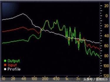

X-Noise分析仪(X-Noise Analyzer)
X-Noise分析仪是这个插件的主要显示窗口,上面显示出三种颜色的光谱包络线:
红色包络线:未经过X-Noise处理的输入信号。
白色包络线:噪音剖面。
绿色包络线:经过X-Noise处理后的输出信号。
在良好的噪音衰减进程中,绿色输出信号包络线和红色的输入信号包络线非常接近,但是经过剖面的最高点有可能造成红色和绿色包络线的交跌。
4.重要提示:
为了正确完成它的任务,X-Noise必须为将来着想。它通过延迟源信号5120个采样达到难以置信的效果。这对于一个同其他轨道一同播放中的噪音轨道有独特而显著的作用。为了保持同步,其他的轨道必须加以相同时长的延迟。在现场演出中延迟是无法避免的,因此X-Noise不推荐作为现场演出监听使用。在音频编辑软件中使用X-Noise,编辑软件是否能够补偿插件带来的延迟非常重要。假如您所使用的音频编辑软件不具备这个特性,在音频文件后加入至少5120个采样的静音,在处理结束后修剪音频文件的开头。当然我们现在常用的宿主软件都具备延迟补偿功能。
简单操作如下:循环播放一段噪音,左边推子拉到最下,右边的拉倒最上,LEARN开始采样,几秒之后再点LEARN,用这个值盖过噪音就可以了。
调Thresh,看白线,Reduction是处理的量。再往右是下面是REDUCTION的处理类型:低、中、高。右边是动态处理时的启动时间和恢复时间。下面的高频过滤点和增益GAIN。
补充: 降噪处理对原信号的破坏非常大,不到万不得以尽量少用,用的时候要尽量保持原声。所以关键还是在于前期的录制。要避免录入不必要的噪音,然后再用X-Noise进行小量的处理。这样才能从根本上提高作品的质量。

文艺复兴低音是一个能够使各种各样的声音变得丰满起来的强大工具——从雷鸣声到射击声,隆隆声和照相机的闪光声。在调整你的参数时,请确定频率不要太高(40-55赫兹对雷鸣声最为合适)。

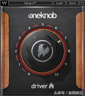

39.OneKnob (系列效果器)
那些漂亮的插件的灵感都来自哪里?可能没多少人会有时间考虑这个问题,不过据说 Waves OneKnob 系列插件的灵感来自达芬奇...。Waves 已经发布 OneKnob 系列插件。是的正如它的名字 One Knob(一个旋钮),一个插件就干一件事,没有太多花俏的设置。那么它凭什么让人感兴趣?很简单 - 混音不累!干活不累,一次只干一件事!
用户们应该会喜欢这样的东西,简单明了。这就类似于 Abbey Road Brilliance Pack 系列插件...很精巧...用户界面也最大限度的小巧。类似的 Sonalksis TBK 系列也很酷,选项少,没那么费事...这类插件如果插件本身再制作精良的话简直就跟“要你命3000”似的一样好用。
Waves OneKnob 系列插件包括:
OneKnob Brighter:高频激励
OneKnob Driver:失真
OneKnob Filter:滤波器
OneKnob Louder:音量增益
OneKnob Phatter:低频激励
OneKnob Pressure:压缩
OneKnob Wetter:混响

最左边的推子调节输出增益。此处将对Doubler的所有声部的输出起作用,包括直接信号声部。
右边的是输出仪表,低下有峰值计数器,点击可以重置。上面的是过载指示灯,和Cubase走带条的类似,红的时候点下可以重置。
