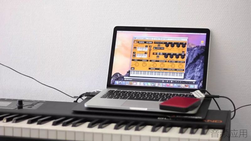

最后是拓展板子,有两种,谱架和电脑托,我只拿到了电脑托,如下:
异常稳固,磁铁连接,想放琴的哪儿就放哪儿,相对于Arturia Keylab88固定位置的电脑托和谱架,做工和自由度要好很多。
总结下这个部分,体积非常的便携,外壳坚固如坦克,控制器不足,不过不是太大的问题,korg nano系列专治一切控制器不足。何况Studiologic还专门发布了一个为SL系列打造的专用控制器,详细看这个面包Faithfull发布的这个新闻:Studiologic 2018年发布了SL Mixface MIDI控制器,专为SL88服务
