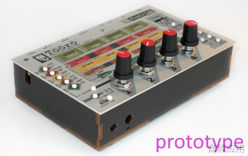

个人合成器开发者 Frédéric Meslin 在推出了 Buzy 合成器之后,再度推出了一款名为 Töörö 的混合合成器,结合了数字波表技术与模拟滤波技术,在小巧的机身内实现复杂且有个性的声音质感。
Töörö 采用数字波表 + 纯模拟滤波的混合声音架构,最多能够实现 6 复音和 4 声部。它的每个复音拥有 2 个 12 位振荡器,具有带同步的波表变形,以及一个附加的正弦调制器,用于过零相位调制。这两个振荡器都支持环形调制,附带一个噪声发生器。滤波器则是采用 12dB 低通滤波器,基于 FL A847 光耦合器,并附带塑形装置。
调制方面,该合成器提供了 2 个包络和 2 个 LFO,同时还有 AD 包络。除此之外每个声部还有一个可同步的琶音器,带多种模式,支持编写多个 Pattern。
合成器采用立体声输出,并内置了 12 位多重效果器,带乒乓延迟、合唱/镶边效果。
以上所有功能,都通过 4 个编程旋钮、数字显示器和 14 个参数旋钮进行操作,所有参数都会显示在显示屏当中。Töörö 还支持预设存储,最多能够存储 100 个预设和 10 个工程。如果你想使用它与其他设备连接,Töörö 只提供 MIDI 输入/输出接口和 USB MIDI(同时也是供电)接口。
Töörö 已经上线 Kickstarter 众筹,早鸟价为 379 欧元。
