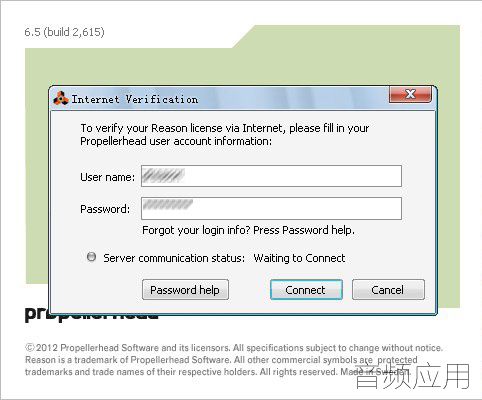

首先让我打开Reason,然后通过联网验证的方式进行登录,如图7。
图7:验证Reason
服务器连接验证后,就会打开Reason。
