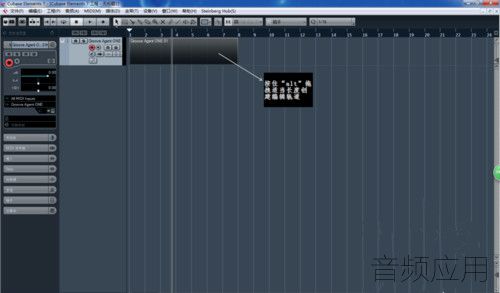

      4. Share Copy: 共享拷贝. Alt+Shift+拖放
      - 以此得到的Parts,任何其中一个(原来的和拷贝的)被编辑处理后,其他的都同时被做同样处理.
      - 如果只想对共享COPY后的其中一个PART做单独的处理,那么使用Edit/Convert To Real Copy
      5. Alt+拖放: 按住alt,将鼠标头移到一个Part的右下角白点上,然后向右拉. 即可做连续copy.
