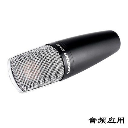

0 A" m, O8 H" F0 K实际中,人们常把振膜直径大于或者等于3/4英寸的话筒称做大振膜话筒。一般而言,振膜较大的话筒发出的声音也比较大,这就正好迎合了那些喜欢录制比较带有特色的声音(比如人声)的工程师们的需要。另外,大振膜话筒对音频信号的灵敏度要比小振膜和中振膜话筒高,因为其与音频信号的接触面积相对较大。一般人们都认为大振膜话筒能够比小振膜话筒捕捉到更多的低频信号,这种说法并非没有道理,因为同一些设计合理、能够在较宽广的频率范围内提供清晰度很高的声音效果的小振膜话筒相比,大振膜话筒更加倾向于加强音频信号中的某种特性,从而使其声音效果中带有比较明显的低音特点。当前市场上,有很多非常高品质的大振膜话筒,像得胜(TAKSTAR) SM-5B-L 大振膜录音麦克风就是其中之一5 t6 k4 g- W; a. Y+ o
